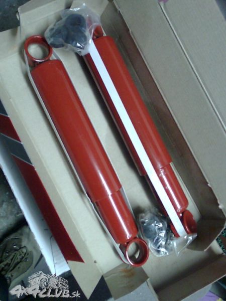

Tak som dnes kupil tie nivacke tlmice. Prekvapilo ma ze mali nejake nemecke plyno-kvapalinove (Master Sport) v cene 11 eur/kus. Este som ich tam nestihol dat, tak uvidime ake budu.Obrázok

....tieto cosi trafil su ok,maju dlsi priebeh,pri unavenych perach mozu mlatit do vrchu,takze ziadne pera zhora!!!!

No to je presne ono, akurát ja som mal žlté :D Tie pásky tam aj na niečo sú? Nebodaj tie tlmiče majú protitlak?
