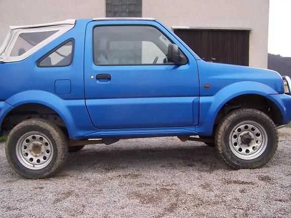

Cau, napriklad mi mame podvozok aj 5 cm aj 7 cm XT alebo za cca mesiac
ide von novy kompletny kit by www.zanfi.it ( phanardske,strune, tlmice, atc,atc, atc..).
Jimny a podvozok XT 7 cm
