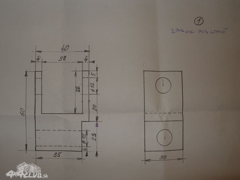

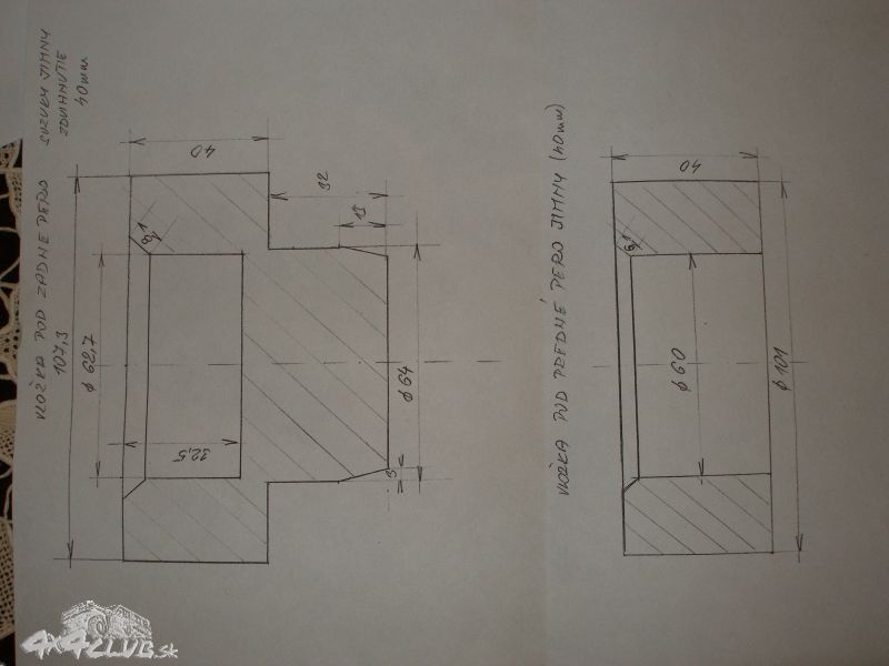

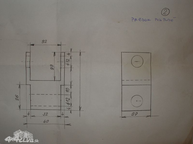

Nemate niekto vykresy podloziek pod struny ?

Ahoj konecne slubene Suzuki Jimny zdvih o 4cm este sme podlozily aj dorazy o4cm funguje to normalne
