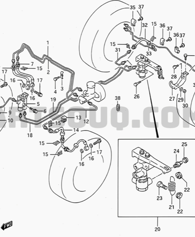

Ja to mám tiež podobné. Ja som si našiel takúto schému a stopoval trubky spredu. Nebolo to nič zložité. Akurát ja som regulátor vyhadzoval a dal to napriamo. Vratku do predného okruhu som zablendoval.

cize ak to dobre chapem s tej schemy tak s toho regulatora ide na zadnu napravu zo stredu diery na tom regulatory ?

Vstup do regulátora bude určite tá sólo diera.
Dve diery nad sebou budú výstup.
Zadný okruh by mal byť priebežný, vstup od valca a výstup na zadnú nápravu.
Predný vstup/výstup by mal byť len slepá diera.
Ten odvzdušňovák by mal byť na predný okruh, aby si to vedel natlačiť kvapalinou po regulátor.
Podľa fotky to tipujem takto:
nad odvzdušňovákom je vstup z valca na zadný okruh, čiže výstup z regulátora na zadok je horná diera
spodná diera vedľa odvzdušňováka je na predný okruh
PS: Keď som to dopísal, tak ma napadlo si ešte raz pozrieť tú tvoju fotku.
Skús si ju nazúmovať. Sú tam dve písmenká, hore je R (REAR/zadok) a dole F (FRONT/predok).
Ty nám dávaš zabrať, pritom sa stačí detailnejšie pozrieť na regulátor a vieš, kam ide aká trubka

jo uz som to pochopil uz som to aj nachodil funguje to dakujem za radu :)
