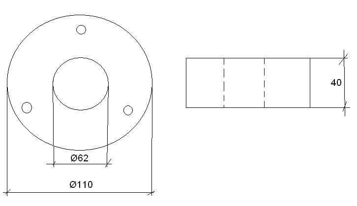

ahoj Fido nemyslel si nahodou zadne tlmice?nad predne ak das podlozky a ked vyberes tie povodne tenke srouby z tlmicov mozes dat hrubsie srouby potom cez cele od tlmica cez podlozku az do karoserie.a vzadu nad tlmice isli take medzikusy s vnutornym aj vonkajsim zavitom mam niekde aj vykres ale dlzku si uz musis povedat sam podla strun co si dal.

Ak myslis tento typ na tie nemam vykres
ja som tam dal silonove a povodne srouby nahradil vacsimi (10mm)
vykres je tak narychlo kresleny ale sedi to.diery niesu zakotovane to si pre istotu oznac sam ked odstranis srouby z tlmicov.a hrubka,pod struny som dal 40mm ako mi poradil GaboSB (dik za rady) a pod tlmice teda tiez 40mm.

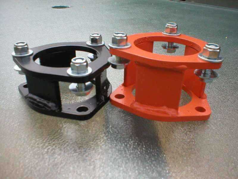

Vizera to asi takto
ale mam len foto nie vykres

Ak máš foto, tak ostatné si premeriaš až dáš dole z tlmiča ten držiak. zmeriaš priemer, stúpanie závitu, dlžku závitu atď. A pokiaľ dobre vidím je tam malý červík na zabezpečenie, aby sa ten medzikus nepovolil. Ak to nevieš pomerať, tak si niekoho zožeň, čo stým nemá problém, alebo najlepšie samotného človeka, čo to bude sústružiť.
