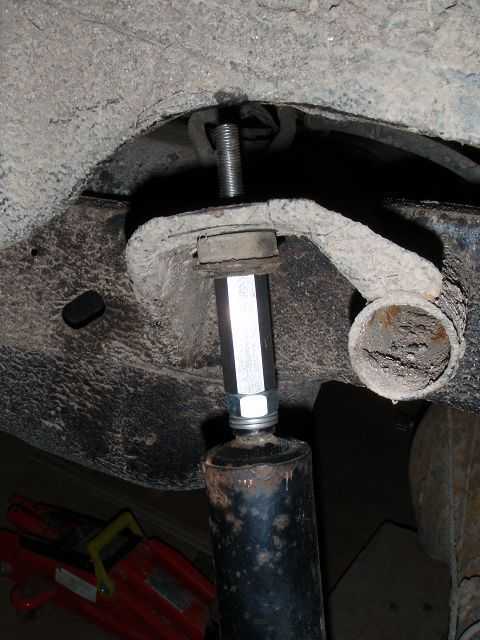

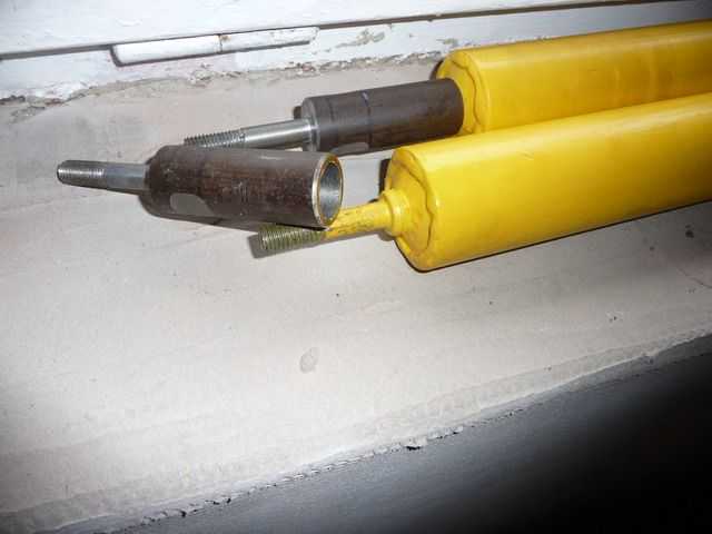

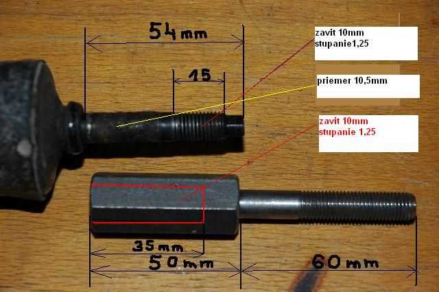

Takže, dosť bolo teorie ideme k praktyckým veciam. Teraz konkretne k predlženiu zadných tlmičov. Dal som to vyrobit podla uvedeného nakresu a nempasuje to tak ako som si predstavoval, ten obrazok je nakreslený velmi nahrubo. Vnútorný závit by mal byt 50mm hlboko a mal by byt v na konci diery v dlžke 15mm a zvyšných 35mm diera o priemere 10,5mm.( to znamena že šesthram by mal mat takých 60mm namiesto 50mm,aby to ako tak držalo)
Proste to povodne som tam nevedl narvat, musel som navrtat závit a potom som to vypodložil a mam to predlžene o 63mm.
Ja len aby ste sa poučili z mojich chyb :?

no to je skoda ale tak aj tak ako si to vyriesil to bude v pohode :wink:.ja som si to najprv rozobral pomeral a potom som nakreslil vykres. moje medzikusy maju az 7 cm lebo som daval struny zo 130 ale skratene .a na tie medzikusy som este nakreslil aj take osadenie 9mm aby to dosadlo az na tlmic aby to nebolo ako "na stracej nozke".

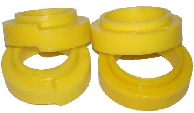

Po druhé, ked podložíš tlmiče tak ti to hore nepojde a samozrejme musiš podložit pružiny.Podlužky su bez problemov, vonkajší priemer je priemer pružiny a vnutorný je o kúsok vedší od priemeru uchytenia dorazu a hrubka spomínaných 4cm. Ale samozrejme najlepšie sú poliuretanove s vyrezom. Asi taketo: :wink:

Kde by som zohnal material na taketo silikonove podložky?

To je polyuretan, da sa to vyrobyt zo solonu. Ale oplati sa ti to skorej kupit, oneha boli nejak okolo 100 ečok a za tuto sumu sa ti dotoho nikto nepusti.

ma to zmysel?
http://www.allmetal.sk/shop.php?id=podl ... 0mm/pt381/
http://www.allmetal.sk/shop.php?id=podl ... 0mm/pt382/

Ved prave to som mu chcel naznačit :wink:
