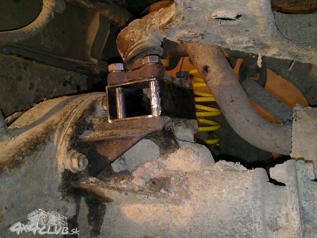

Ups, v rýchlosti som myslel na podložku na kardan, :oops:
Na tú podložku hore na diff je potrebné len takú dieru, aby ti tam vošla matica toho guľového čapu, nič viac.

Tak nakoniec som tu podložku pod diferencial vyriešil z takého jaklového profilu. Drži to zatial dobre
no a takto to vyzera po úprave:

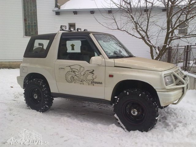

kurna jak to ze mas predok tak pekne.. moj je nizsie a mam 4cm podlozky..
inac nadhera, pekne vyzera ta vitarka...
Dik za pochvalu. Vies co, ja ani sam neviem jak to ze mi to tak pekne vyslo,cakal som ze nebude predok a zadok v rovine. Trosku mam predok vyssie,ale je to kvoli zlemu sklonu kolies,idu mi trosku do V,musim s tym ist este na geometriu.

simi geometria ako taka ti nepomoze lebo tlmic nema excentricke diery cize ich musis posunut... kolko cm si podlozil predok???

Pekné simi, aké si dal pneu? Myslim rozmer, lebo ja mam 235/75 15R a geometria bola v pohode aj sklon nastavovali mi len zbiehavosť.

...a som dnes videl Vitarku stat v KE a aj som rozmyšlal,že kdesi som ju tu videl :-D ..ale pekne autičko ,vyčnievalo z radu :smt023 len som rozmyšlal ,ako sa to teraz sprava v zime na tychto pneu?
Podkladal som predok aj zadok o 4cm. Velmi mi idu kolesa do V a čuchaju sa mi hrany na pneu, tým pádom mam predok o nejaky ten cm vyššie, nie o vela ale je trošku vyššie, človek si to všimne po chvíli pozorovania, ak mi kola budu stať ako maju, celou šírkou na vozovke, tak by to malo byť v 99,9% rovine :-D :D
Noo ja mam 215/75 R15 a úplne stačia, keby som mal 2,0 l motor tak by som dal určite 235.
