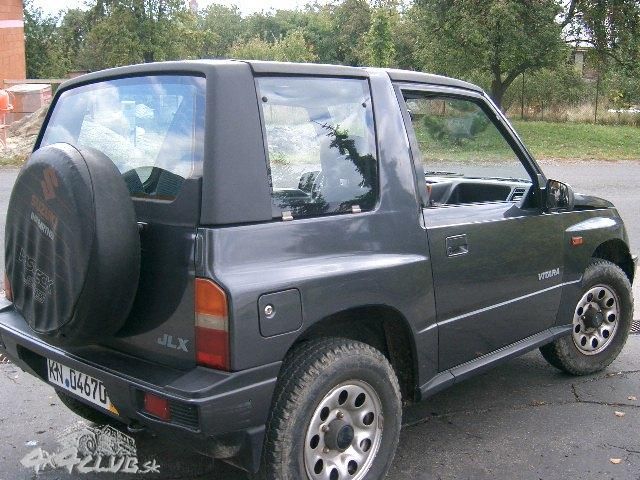

Jedná sa o Vitaru JLX 1,6i 8ventil, 59kW, typ ETA Cabrio, viď foto:

Podla vhodnych rozmerov, ktore sa daju aj zapisat do TP, a teda by nemali robit ziadne problemy ako napr. suchanie do blatnikov ci lemov, su to pneu uvedene na tomto odkaze. Samozrejme dolezite je ET disku.
http://www.e-pneumatiky.sk/Alu-disky/Su ... 88-1995/15
Ako najvyssia vychadza 215/80R15, teoreticka vyska pneu je 72,5cm
