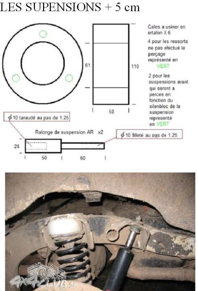

Určite daj tie pružiny. Podložky si nechaj na predok, ale doporučujem hrubé max. 4cm a tiež 4cm max. hrubé nad tlmiče. Ak by bol náhodou predok vyššie, alebo opačne, dokúp origo gumové podložky pod pružiny na tie š-120 v mototechne za pár korún. Sú cca 1,5cm hrubé. A pekne doladíš výškový rozdiel predok-zadok. A ešte aj zadné tlmiče tiež bude treba prerobiť. Buď hore, alebo dole medzikus.

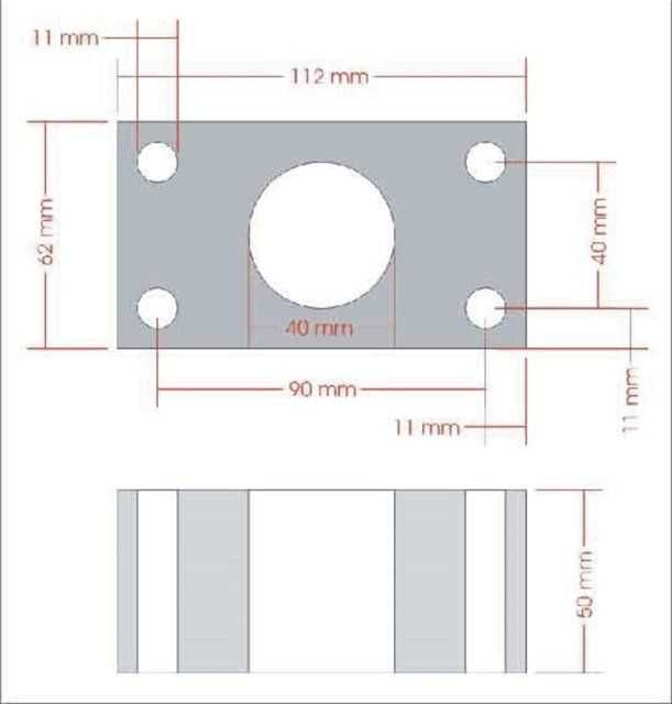

Jeste bych tam dal toto.Podlozka pod troj.rameno.

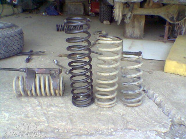

Určite nie sú mäkšie. Aspoň tie, čo sú značené bielou farbou (rozoznáš len na nových, :wink: na používaných sa to nedá rozoznať, ak sú zhrdzavené) Tie s bielym značením majú tvrdšiu charakteristiku, ako bez značenia. To isté platí aj zo š-130, len tie sú ešte dlhšie.
Prvá z prava originál vit.
v strede potom š-120
a najdlhšia š-130 na nej dole vidno to malé biele značenie.

Tie podložky idu kam? :shock:
S tej foto je to velmi nezrozumitelne, nemaš
lepšie foto?
Uto, 03.02.2009, 19:47
Registrovaný: Uto, 09.10.2007, 23:12
Príspevky: 58
Foto dal Tramp.Ja to foceny nemam.
Dava se to pod to rameno co ti drzi napravu,jinak je hodne vykloneny dolu.

Mysliš na prednej naprave :shock: ?
Uto, 03.02.2009, 20:38
Príspevky: 364
Bydlisko: ZM
Jaaaaj už viem :lol: to je na zadnom dife, nie?
Uto, 03.02.2009, 20:40
Príspevky: 58
Bingo...
Ano je to na zadnim difu.
Uto, 03.02.2009, 23:22
Príspevky: 364
Bydlisko: ZM
Ešte otazočka, z jakeho to má materialu,
alebo čo by bolo lepšie?
