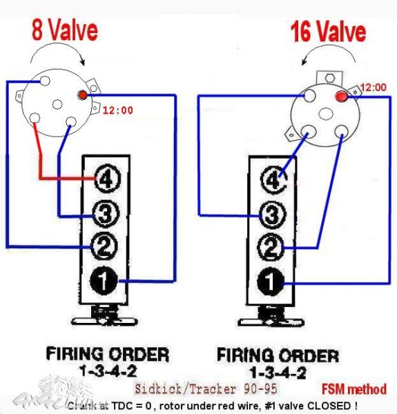

nemáš přeskočený rozvoďák nebo střihlé woodruf pero na řemenici rozvoďáku na klice? zkus sundat kryt rozvodů a víčko rozdělovače,když nastavíš značky na řemenicích proti značkám na bloku a na krytu rozvodu,palec rozdělovače musí ukazovat na čtvrtý válec

právě že může... často bývá střihlé to pero na klice,zkontroluj ten rozvod jak sem ti napsal jestli všechno hraje...

Tak dneska som na to konecne pozrel.
natocil som to vsetko na znacky a pekne to sedelo, palec rozdelovaca bol na 4. valci. Akurat remen bol trocha volny tak som ho trocha prispanoval.
Este jedna vec, ako by som mohol dobre skontrolovat a nastavit predstih? stroboskop nemam... :( trocha som otacal rozdelovacom pri nastartovanom motore a nastavil som to tak od ucha... aby sa motor nedusil a isiel rovnomerne, ale urcite by to chcelo nejako presnejsie nastavit, mam pravdu?
