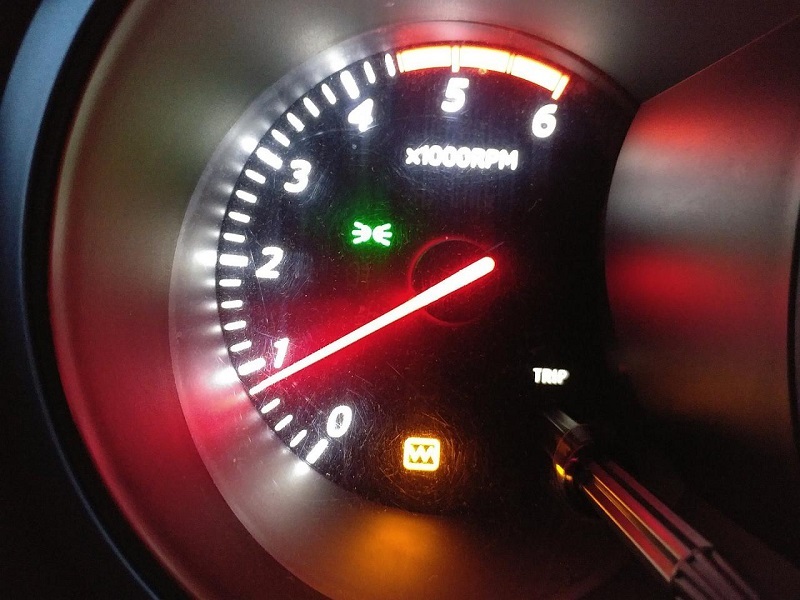

Zdravím páni, prosím o radu a pomoc, vymenil som moju starú, ale veľmi spoľahlivú Vitarku 2,0 TDIC :cry: za novší model Grand s motorom 1,9 ddis. Od septembra minulého roku, ako som ju kúpil tak všetko šľapalo ako hodinky :smt162 , ale cca pred mesiacom sa rozvietila kontrolka zanesenia DPF filtra a následne nato sa po cca 20 km jazde rozsvietila žltá kontrolka vstrekovania, motor nestratil výkon, žiadne obmedzenie funkčnosti turba, motor má klasický ťah, ide do otáčok,bol som aj na dialnici kvôli regenerácii DPF filtra cca 40 km pri 2500-2700 otáčkach, ale kontrolky stále svietili :smt139 .EGR je čisté, klapka čistá, intercooler bez oleja čistý, motor beží normálne, žhaviče OK inak by bol problém pri šatrte,jediné čo som našiel bola predraná hadička vedúca od niejakého čidla umiestného hore pri katalyzátore dolu cez DPf filter až po prvý spoj výfukového potrubia, keď som to našiel tak to už muselo byť v takom stave dlhšiu dobu, ešte predtým ako som ju kúpil, dal som novú hadičku jazdím, ale žiadna zmena, kontolka svieti :smt017 .Bol som u známeho na diagnostike, vymazal závadu DPF filtra,ale kontrolka vstrekovania stále svieti doteraz,nedala sa vymazať :smt009 .Diagnostika vyhadzovala chybový kód P1435 s popisom čidlo teploty-asi na výfukovom potrubí podľa mňa, ale neni som si istý... Máte niekto skúsenosť s takouto závadou? Na českom fóre som sa dočítal, že keď zapneš zapaľovanie tak kontrolka po naštartovní klasicky zhasne, ale ona sa znovu rozsvieti, keď svieti táto kontrolka má to veľa príčin, jeden uvádza že žhaviče, ďalší škrtiaca klapka, ďalší problém s palivom, neviem mám z toho teraz trochu guláš... Prosím o pomoc ... :smt024 ďakujem

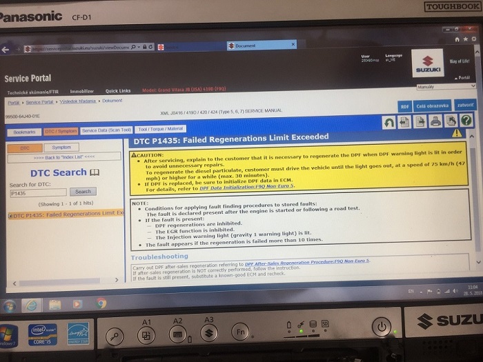

Ahoj páni... Tak regenerácia DPF filtra OK - vyčistený, ale kontrolka žhavenia stále svieti a nevedia to majstri v autorizovanom servise vymazať... Chybový kód P 1435 - obrázok z diagnostiky dolu.Vyjadrenie servisu software riadiacej jednotky je aktuálny, takže aktualizácia :smt018 , takže sa nedá nič robiť iba ževraj vymeniť :smt009 riadiacu jednotku :smt138 , alebo že počkať kým kontrolka sama nezhasne :smt017 , nato som pánovi argumentoval, že pokiaľ svieti táto kontrolka, tak riadiaca jednotka nespustí automatickú regeneráciu DPF filtra a pri daľších neúspešných pokusoch o regeneráciu by znovu táto kontrolka svietila :smt014 To akože po výmene riadiacej jednotky ktorá je lacná :roll: asi ako namakaná PC zostava, tak sa po daľších neúspešných procesoch regenerácie DPF bude akože musieť vymeniť znovu za daľšiu novú ??? :smt021. Poraďte niekoho kto by vedel, čo by sa dalo robiť ? Určite nemienim vyhodiť prachy za novú RJ, radšej niejaké prehratie softweru, lebo v autorizovanom servise nehľadajú možnosť, ako zákazníkovi pomôcť, ale dôvod nato aby nemuseli rozmýšlať ,nič robiť a ošklbať o peniaze... Smutné natom, že aj ja som v minulosti robil v nemenovanom autorizovanom servise inej značky, ale nikdy som nehladal dôvod, ako zákazníka odradiť od adekvátneho riešenia, vždy som sa im snažil pomôcť :smt024 , ale keď už bol stav táký, že sa už nedalo nič, tak sa pristupovalo k takýmto krokom. Viete a potom si Vás ľudia inak vážili, pravidelne navštevovali, čo zase nevedel ocenit Váš šéf!!! :smt155 . Ale k veci, mám osloviť autorizovaný servis v Piešťanoch, alebo ? :smt139
