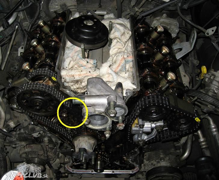

Vie niekto o rozvodoch u tohto typu? Je tu rozvodový remeň, alebo reťaz?

Reťaz, a nie jedna, ale hneď rovno tri. :lol:
U týchto rozvodov nie je tak problém v reťaziach, ako v pomocných vodítkach, ktoré sa môžu vydrieť, odlomiť a potom to trocha viac šuští v motore.

Vďaka! Aj keď mám najazdené po všetkých povrchoch, údržba a servis nie je moja silná stránka. Občas je v motore taký slabý kovový šelest ako ventyly, aj som myslel, že to bude reťaz, alebo niaka kladka, no známy "vševedko" ma presviedčal, že tam bude asi remeň a mám vymeniť rozvody, lebo na tachometri je 100.000 a skutočnosť môže byť aj viac (r.v. 2000). Inak kúpená pred 1,5 rokom z druhej ruky a všetko OK, iba občas smrdí spojka. Vymenil som všetky oleje, nabehal cez 40.000 km. Vieš mi poradiť servisné intervaly, čo a ako?

Spojka je u týchto motorov bežná vec, dostáva dosť nafrak, takže určite zavčasu vymeniť. Rozvody neviem presne servisný interval, teda výmenu, ale píšeš, že sú zatiaľ počuť len občas, a asi len pri studenom motore, tak to netreba riešiť. No najneskôr to treba pozrieť do 150tis km, tam už je dosť veľké riziko, že tie klzáky budú dosť zodraté. Aspoň jeden chlapík to menil pri 180tis km a tam boli tie klzáky a vodítka až kvôli predratiu ulomené. Všetko však dosť záleží ako vždy od spôsobu jazdy. Ak motor často vytáčaš, tým skôr sa tie rozvody budú pýtať pozrieť.
Siečky, ak si nemenil určite vymeň, stovka km je na ne dosť. Asi tak
