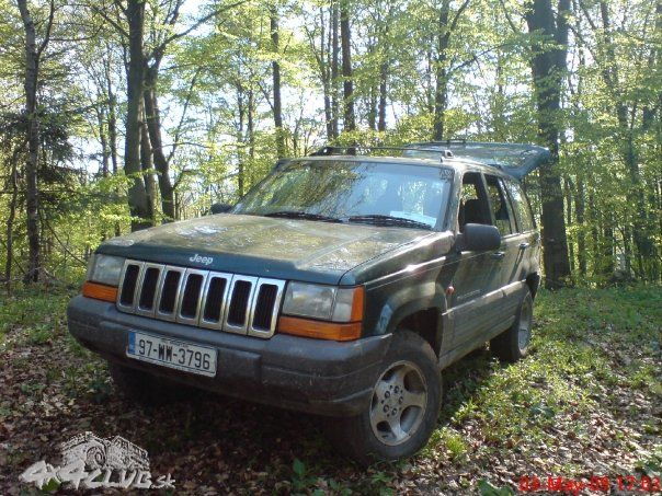

mysli si ze kazdy raz zacinal,bavi ma to,paci sa mi to,snazim sa a aj preto aby som sa zdokonalil so tu na fore,mozno raz alebo dvakrat to dodzu... ale raz sa to snad naucim.samozrejme ze to nebudem robit sam ale chcel by som sa o tom nieco blizsie dozvediet aby som pred profikmi ako ste aj vy tu vsetci nevyzeral ako ťuťo.

Kedze mas ZJ a chce si preskakat na vlastnej kozi vyvoj liftu tak zacni podlozkami 5 cm, vykresy su tu : http://jeep.auto.ru/Grand_Cherokee/susp ... /index.htm
Velkost kolies ktore ti pasuju, podla vysky liftu , su tu : http://jeep.auto.ru/Grand_Cherokee/suspension/index.htm
Vzniknute problemy a ich riesenia pri roznych liftoch su tu : http://jeep.auto.ru/Cherokee/chassis/li ... oblems.htm

Ak podlozim pod pruziny podlozky o hrubke 5 cm a podlozky pod tlmice,budem musiet este nieco zmenit alebo nastavit?

:roll: kup si lift kit sadu.
alebo podlozky pod struny a tlmice ale to uz neni ono... k tomu 31 pneu a disky. tym nic nemozes pokazit :smt023

presne ako Ti radí, ak niesu financie tak pokukaj na nete, chalani predávajú použité tlmiče, položky atď... ale fakt celá sada stojí za to, získaš nielen miesto v blatníkoch a popri tom kopec starostí a stále nejaké problémy a ich následné riešenia, auto večne na špalíkoch ale aj super vlastnosti v terene a na ceste... a budeš mocť byť spokojný že máš sadu ktorú vymysleli ludia nie debili a je to osvedčené

ale ako začiatočníkovi ti vrelo odporučím, kúp si poriadne T3 v rozmere takom aby ti vošli do blatníkov a získaš tým mnoho mnoho... časom až ti bude málo a fakt to bude chcieť lift tak našporíš a kupiš niečo, teraz to už nieje také drahé, a zatial sa stále budeš voziť na gumkách za 400evri a pojde ti to ako pila s tým motorom :wink: to mi ver, neni všetko výška a kolesá

pneu 235/75 R15 je cca 29 placova guma. Kvoli takejto gume nepotrebujes lift - to je jeden zo seriovych rozmerov na XJ. 195-80 je este mensia od tej predchadzajucej
Ale ak chces lift, tak to urob raz a poriadne.
Podlozky vacsie ako 5 cm by som nedaval. A uz vobec nie dozadu pod listy.
Dopredu dlhsie struny, dozadu bud listy (je jedno akym sposobom), pripadne v rozumnej miere predlzit aj hupacky , samozrejme dlhsie tlmice.
V zavislosti od vysky liftu (viac ako 3 palce) dlhsie predne ramena, brzdove hadicky.....
235/75/15 nieje 31" guma?
Uto, 09.11.2010, 22:35
Príspevky: 1804
31" je približne 265/75R15
