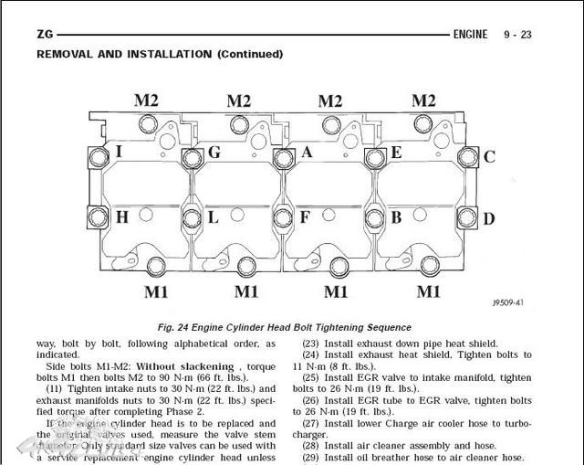

Aký je postup pri uťahovaní šrúb, to znamená poradie jednotlivých šrúb pri doťahovaní?
Angličtina je pre mňa smrť – čo znamenajú tie momenty pod bodmi 11, 24, 25 a 26?

Najprv si musíš dotiahnuť sacie a výfukové potrubie, potom hlavy, potom to poskladať a naliať všetky kvapaliny a naštartovať a nechať zohriať motor, nechať vychladnúť a potom vypustiť vodu-chlad. kvapalinu, dať dole veko ventilov, koníky na ventily a povoliť aj rampu rozvodu vody, vybrať holendre na olej povoliť hlavy a znova dotiahnuť a poskladať tak nejako som to robil ja
Diesel
Inak Jacko, podľa mňa netreba na druhé uťahovanie nič vypúšťať ani demontovať. V postupe je písané povoliť vždy len jeden šrúb, a hneď dotiahnuť na 30Nm a dvakrát 65St. Až potom ďalší podľa poradia. Na záver dotiahnuť bočné šrúby bez povoľovania na 90Nm. Tak sa hlava nemôže pohnúť ani uniknúť žiadna z kvapalín. Navyše na kryte hláv sú plastové záslepky priamo nad uťahovanými šrúbmi. Čiže sa neráta s nejakým rozoberaním. Ja len uvoľním výfuk, spustím motor o pár cm, zhodím to veko, podoťahujem, dotiahnem sacie a výfukové potrubie na 30Nm a finito. Ty si to musel rozoberať a vypúšťať, kvôli tým nezlícovaným sacím a výfukovým potrubím. Odpoveď na Jacka

dodržať striktne ten postup je nesmierne dôležité. Niektorí mechanici majú tendenciu to zanedbať. VM sa na rozdiel od zaužívaných postupov prvý krát uťahuje najprv na moment a potom dvakrát na uhol podľa predpísaného poradia jednotlivých šrúbov. Druhý krát po zohriatí na 20 min a vychladnutí sa povoľuje a znova na moment a dvakrát uhol. Tretíkrát po 20.000km bez povoľovania raz o uhol 15st..
Prvé uťahovanie
To znamená, že prvý krát sa utiahnu všetky šrúby postupne podľa poradia po jednej na moment 30 Nm a tá istá šrúba vzápetí na uhol 65° a následne na uhol 65° a potom sa ide na druhú šrúbu v poradí ?
Alebo
Prvý krát na moment 30 Nm sa utiahnu všetky šrúby postupne po jednej podľa poradia a potom na uhol 65° sa utiahnu všetky šrúby postupne po jednej podľa poradia a následne znovu na uhol 65° sa utiahnu všetky šrúby postupne po jednej podľa poradia?
Druhé uťahovanie
Uvoľňujú sa iba šrúby A – L a sa utiahnu všetky šrúby postupne podľa poradia po jednej na moment 30 Nm a tá istá šrúba vzápetí na uhol 65° a následne na uhol 65° a potom sa ide na druhú šrúbu v poradí a potom bez povoľovania sa dotiahnu srúby M1 a M2 na 90 Nm? Pričom netreba nič demontovať ako písal Diesel?

Prvý krát na moment 30 Nm sa utiahnu šrúby A až L postupne po jednej podľa poradia a potom na uhol 70° sa utiahnu všetky šrúby A až L postupne po jednenej podľa poradia a následne znovu na uhol 70° sa utiahnu všetky šrúby A až L postupne po jednej podľa poradia.
Potom M1 a M2 šroby postupne po jednom momentom 30Nm, následne znovu postupne jeden krát o uhol 85st.
Druhé uťahovanie je už inak
Uvolníš šrób A, utiahneš na 30Nm, vzápetí utiahneš o 65st a nakoniec ešte raz o 65st. Až potom ideš na šrob B...a tak dalej až po L! Bočné šroby M1 a M2 bez povolovania na moment 90Nm
Tretie uťahovanie bez povoľovania raz o uhol 15st podľa poradia.

Prvý krát na moment 30 Nm sa utiahnu šrúby A až L postupne po jednej podľa poradia a potom na uhol 65° sa utiahnu všetky šrúby A až L postupne po jednenej podľa poradia a následne znovu na uhol 65° sa utiahnu všetky šrúby A až L postupne po jednej podľa poradia.
Vďaka, srdečná vďaka.
LAND ROVER Discovery II.
Ned, 13.04.2008, 21:43
hups, teraz som si všimol že tam je 65st aj pri prvom uťahovaní. Pri odpovedaní som editoval tvoj text aby som si to zjednodušil a nevšimol som si to. Takže pri prvom uťahovaní je to dva krát 70st. Až pri druhom 65.

To znamená, že pri druhom uťahovaní sa vlastne hlavy utiahnu menšou silou?

no miesto 2x65st tam máš 1x130st. :-D čo je viac menej prašť jak uhoď, alebo čert jak diabol. :smt077
