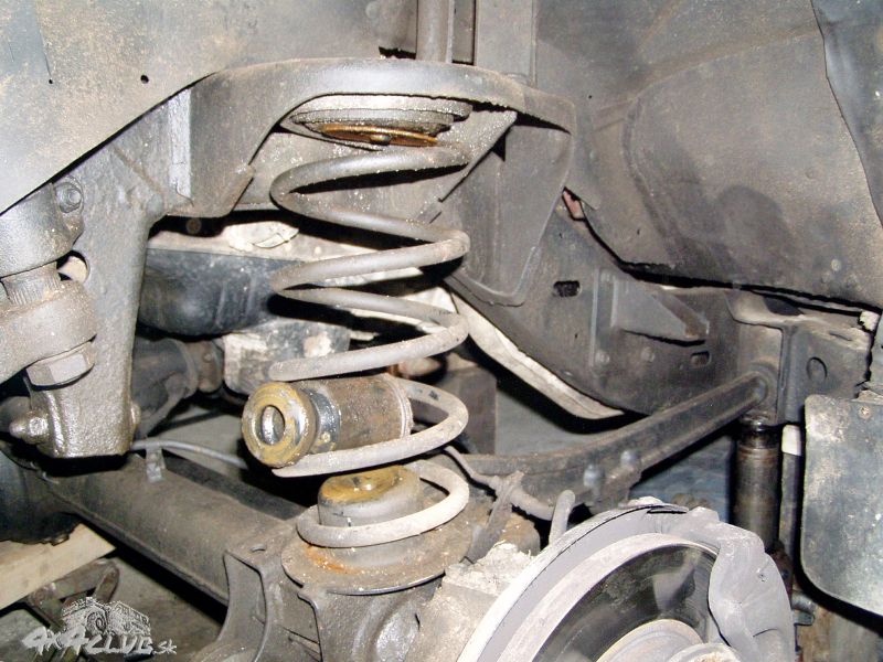

škoda že si nepísol o úmysle pred 2 mesiacmi - moje pôvodné Y60 wagon pružiny skončili v recyklačnom procese. Bol by som Ti ich venoval.
Pasovať Ti to nebude. Hľadaj iné riešenie. Patrol má pre Teba príliš krátke a príliš veľké (na priemer) pružiny a menej závitov s dosť rozostupom. Predné sa tvária progresívne, lebo sú zatočené ku koncu na spodku do menšieho priemeru. Zadné su na 100% lineárne
Tu je foto prednej - ten odpadnutý doraz som samozrejme vymenil - fotené pred opravou.
