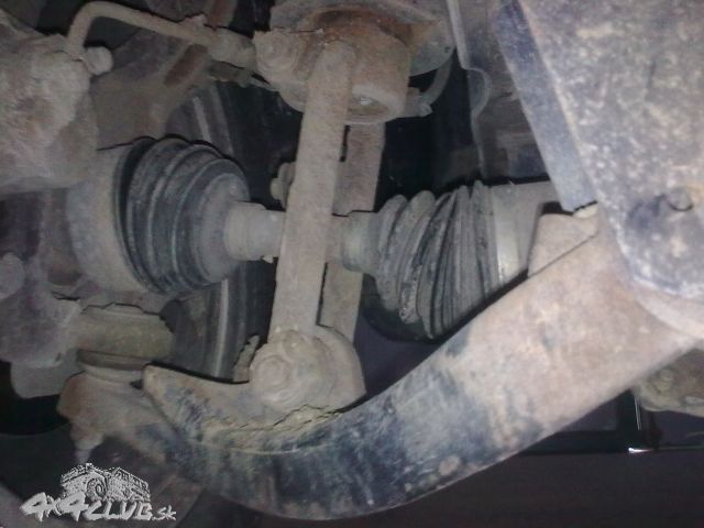

Tu je nákres na podložky WJ Obrázok Obrázok

cherokee r.v. 2005 sa nebude asi tak jednoducho dvíhať, keďže nemá prednú tuhú :roll:
Uto, 26.06.2012, 9:42
Záleží ako vysoko to chceš dvihnúť?
1,5"? 2"? 4"??
ide všetko niečo je cez podložky a nové tlmiče, alebo ak viac ako 2" tak sa mení celý subframe prednej nápravy.
Napríklad máme 2" lift kde sa menia struny, tlmiče, misky pod struny.

Libby sa dá zdvihnúť viacerými spôsobmi.
Najjednoduchší (a asi najlacnejší) spôsob sú podložky pod struny a relokácia
horného úchytu predného tlmiča.
Pozor na lifty, ktoré ponúkajú podložku medzi tlmič a stunu a zachovávajú fabrické horné uloženie! Auto síce zdvihneš, ale jediné čo tým dosiahneš je nezmyselne stlačená struna a skackavá jazda.
To isté sa týka aj zadných tlmičov. Musia byť vhodné na dané auto. Liberty je pomerne ľahké auto, ak tam dáš síce dlhší, ale tvrdý tlmič (z niečoho iného) tak to bude takisto "skackavé"
Ak chceš ísť hore o viac ako 1,5 palca, tak treba upravovať aj horné uloženia aj uchytenie ramena.
a rok výroby cca 2005 je prosím čo? Lebo zrovna 2005 je pre Liberty prelomový. Takže DO 2005 alebo OD 2005?

Zistoval som veci.
Takze rocnik je to presne 2004
No chalanisko to nechce davat na podlozky ani podvozok kupovat.
Chce len trochu zvihnut predok lebo je unavene nejake nizke.
A kedze ten podvozok je zaujimavy tak preto sa pytam ci tam nieje nejaka drobnost aby to podskocilo aspon o kusok.
Nedaju sa zohnat tlhsie tie tycky medzi rameno a tlmic ?
A ak by sa naaahodou rozhodol pre podlozky budu pasovat co pridal juraj surovec ?

čisto teoreticky by sa to trošku dalo zdvihnut aj vacsimi gumami

vačšie gumy musíš najprv niekam vopchať, čiže asi najprv lift a až potom vačšie gumy. U Jeepov to neni ako u Pajera že tam bez úprav šupneš 31ky a s min. úpravou 33ky. Jeep nemá také fugy v blatníkoch.

vladino píše:
Určite nie nakoľko to čo dal Juro je pre WJ ktoré má prednú ruhú a Libertucha ju má nezávislú a miska pre uloženie tlmiča zo strunou je iná ako miska pre uloženie len struny na WJ.
Ten úchyt pre tlmič a uloženie struny je len jeden typ. A nebolo by vhodnejšie teda skúsiť nejaké iné struny? LEN v sériovom stave je ich 8 druhov, diesel ich má zrejme najuhšie. Zisti VIN a pošli mi ho PM uvidím čo tam boli origo struny a prípadne aj ich cenu.
Ak sú už unavené tak len daním podložky to na dlhšiu dobu nevyriešiš a bude to pracovať ešte na menšej dráhe.
A.
