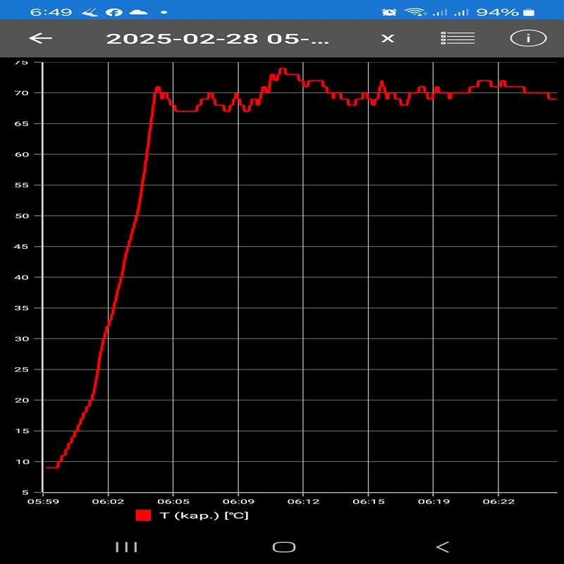

na Jeepe Cherokee KK je priemerná teplota chladiacej kvapaliny na úrovni cca 70 stupňov. Nemala by byť prevádzková teplota okolo 90? Prikladám aj fotku s grafom. Ďakujem.

termostat je 78°alebo 82°C podľa krajiny určenia. Takže prevádzková teplota by sa mala motať niekde medzi 80-85° (90 v lete)
