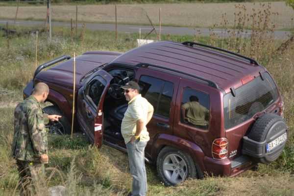

tomuto pánovi tiež asi niekto nakukal že to prejde(Aloha trial 09):
a to som to ja prešiel bez ujmy, ale v čavoji som si zbieral zuby diferáku(edit :-D ) zo zeme a z poloosy spravil vrták
ale inak, toš vitaj v jeepkarni... :smt156

super fotka
uz sa tesim kedy ma kto bude vytahovat.
tak to dam naozaj asi dokopy wranu.
:shock: No do ...... Ved ja sa zacnem bat medzi Vas chodit. Ved to tam vyzera ze panko za to dostane cez drzku.
