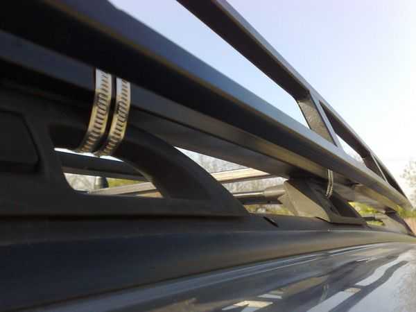

uchytenie je o.k. nechaj to tak
btw tie nerez eskapasky sa daju bezne kupit?

2biker: tie nerez eskapásky majú napr. v hornbachu...sú pri inštalatérskej veteši. pozinkované blatové sú pri šroboch-spojovacom materiáli
budú podstatne viac zaťažitelné...včera som vrtal 4 diery do nereze a skoro som porodil

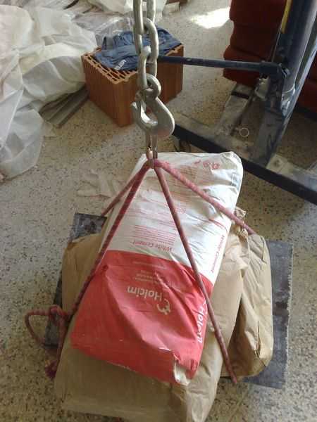

edit: piatelia eskapások, mám dobrú správu...
nedalo mi to a podrobil som nerezovú eskapásku testovaniu u jednej kalibračnej a certifikačnej autority s ISOm aké si len zmyslíte. Eskapáske naložili 125kg ale kedže sa ledva narovnala postavil som sa ešte na to všetko ja s mojimi momentálne 90kg...suma sumárum 215kg. Eskapáska nič...vyššie hmotnosti už hádam nebolo treba ani testovať.
13 x 215=2795kg!!! samozrejme za optimálneho rozloženia síl...ale treba tu ešte niečo riešiť?
ešte nejaké invektívy na moje eskapásky? :-D

a teraz to uchytenie...nenadávajte mi hned...no odjhebal som to, priznávam. Pôvodne som si chcel pozvarať také 3cm široké objímky zovreté dvoma šrobami s matkami. Medzi záhradku a tie plastové origo nosníky mala ísť gumová podložka a takisto celá objímka mala byť podložená gumovým pásom. Odflákol som to dvojicami nerezových eskapások(dokopy 13ks) a gumové podložky som dal len medzi záhradku a plastové nosníky priečnikov:
nekričte na mna, slubujem že to prerobím...
