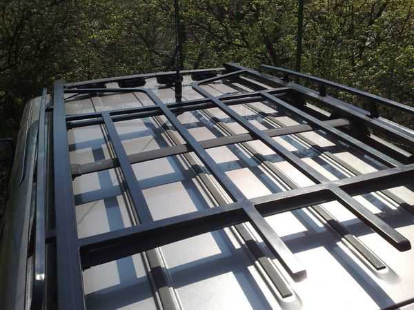

...som si tento sviatočný víkend naordinoval terapiu zváraním, tak mi z toho vyšla záhradka na jeepku. Chcel som niečo čo by "korešpondovalo" s designom ZJ tak neostalo nič iné než si to urobiť sám...ako všetko. Nieje to pevnostná záhradka...šak čo si budeme nahovárať ani ja niesom heavyduty offroudák...opretie o strom a potiahnutie to určite neznesie ale to myslím 90% záhradok. Má to udržať len rezervu, teplovzdušné webasto a nejakú nádržku na naftu preň. Tradične mi pri 95% roboty došli elektródy tak som nedoriešil zadné čelo a finalny sposob uchytenia(doriešené núdzovo barbarsky). Eše sa k tomu vrátim...možno. :smt077
pakáreň sa volá oblúk na joklovine:

PERFEKTNÉ pekná práca :smt023

Pekné, pedantná práca. zadne čelo by som nedaval, aspon sa ti bude lepšie skladať rezerva dolu..
Ned, 12.04.2009, 18:12
vďaka za pochvalu chlapi. to ulahčenie skladanie rezervy zo strechy v mojom veku už nieje zanedbatelné. len bez toho zadného čela mi to pripadá tak nejak neukončené. chcel som tam už len také dve nízke "krídelká" pod ktorými by sadli prídavné cúvacie svetlá...teda pracovné.
včera som to prehnal 110 a celkom mi odlahlo...záhradka nevydáva žiadne zvuky. ked som prevážal AL rebrík, vyhrávalo mi to už pri 80 ako kostolný orgán.

Pekne decentne klobuk dolu nech nesie čo má
Pon, 13.04.2009, 8:13
nuz kazdy robi podla moznosti a svojich schopnostiii,, ale tu si ukazal kus profesionalnej a peknej prace,,, :smt023 ,,dole klobuk,pred tebou, je to aj stilisticky-dizajnovo pekne spracovane a tvarovane ,,,, :smt023

Čo takto dat to zadné čelo na nejake panty a spravit to na vyklapanie, povedzme aj zo svetlamy :wink: . Ja len tak nahlas rozmyšlam.

Dieselko umelec v tebe sa nezaprie nielen koli dizajnu ktory sa mi naramne polubuje ale aj koli estetike ktora k tej dzipke ide, dalej koli tomu hrajkaniu sa so zvarmi - to by dula so zvarackou asi neurobil ani za tehlu zlata a co ma uplne utvrdilo bolo ze ti dosli elektrody - keby si nejake potreboval tak hukni zopar premacanych by som hadam vykopal v zahrade
inac krasna praca - tisko zavidim aspon na chvilu

Very very goood! Veľmi sa mi páči, pekné, decentné a ako píše Dano, umelecké cítenie sa v Tebe nezaprie! :smt133

Dakujem, skutočne to teší, ked sa robota páči. Dal som to sem samozrejme aj preto že som sa s tým chcel pochváliť, ale aj preto aby som to zaradil do databázy rôznych možných riešení. Prípadne niekoho inšpiroval, ak by sa takýto spôsob niekomu zapáčil. Všetko sa dá posunúť dalej...aj ja by som už niektoré veci urobil trochu inak. Napríklad obvodový jokl tých "blanokrídlych" zábradlí by som urobil z obdlžnikového prierezu na výšku...nie štvorcového 15x15, ako mám. Už sa mi to zdá nejaké príliž vzdušné...dal by som cca 20x15 až 25x15.
Fido:riešenie by to bolo ale pántových spojov a ich zamykacích mechanizmov by som sa bál kôli možnému hrkotaniu. neznášam, ked mi niečo buchoce/hrká...
konik, dík za ponuku ale keby som od teba vysomroval dvadsať elektród, určite by som nakoniec potreboval 22.

akože keby si sa povečeroch ešte nudil mohol by si take zbúchat aj pre mna, pekná prácička :smt158 :smt158

Dieselko, pekné to je.
Ale ako je to uchytené k autu ?
to je práve to, čo sa hanbím priznať...aby neutrpela moja "reputacia"...

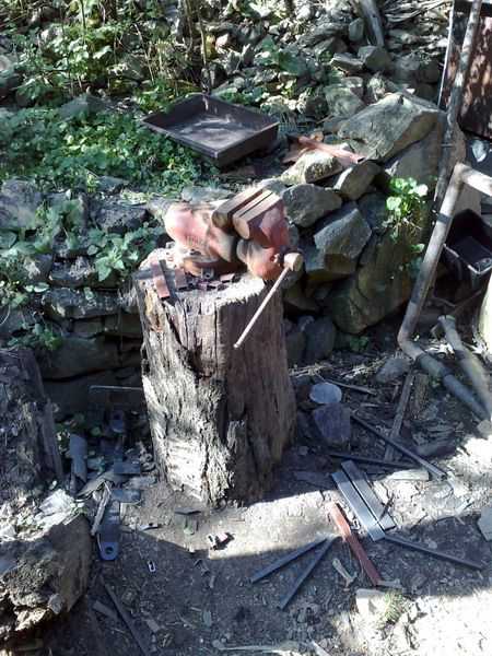

...a tá výroba na objednávku...no toto sú práve tie veci, ako spomenul koník, že ani za cihlu zlata by sa tomu človek pre cudzieho resp. za prachy tolko nevenoval. A hlavne v mojich podmienkach a vybavení dielne:
Pon, 13.04.2009, 16:12
... ty vole, ty mas aj zverak :D . Ja mam len klát.
Pekna praca a daj aj to uchetenie.
