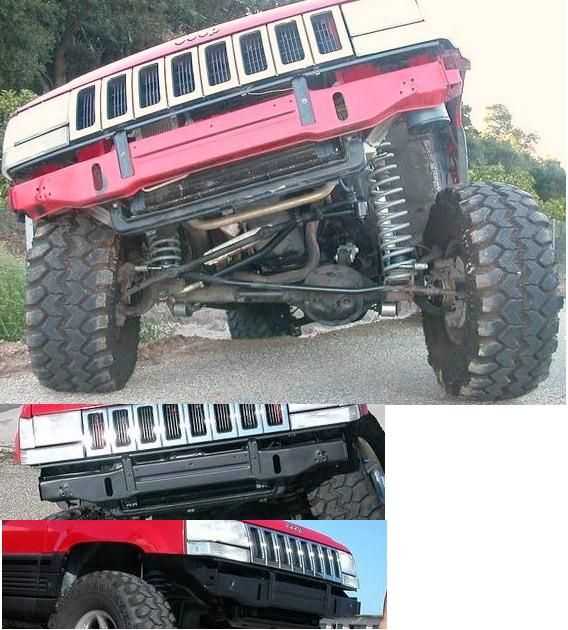

hi there. any of you using a winch mount like this (i mean this position):
is there any thermal problem cause the winch is covering the air cooler?

Hi scuba
you mean this?
http://translate.google.sk/translate?sl ... start%3D15
Diesel says - no ...
Ned, 22.01.2012, 22:16
jj, no. :D Možno trochu večšiu plochu prekrytia chladiča oproti sériovej priečke kompenzuje perforácia zadnej steny montáže a predsunutie spodnej platne, ktorá naberá náporový vzduch navyše. Toto mu ale asi google nepreloží.... :wink:
