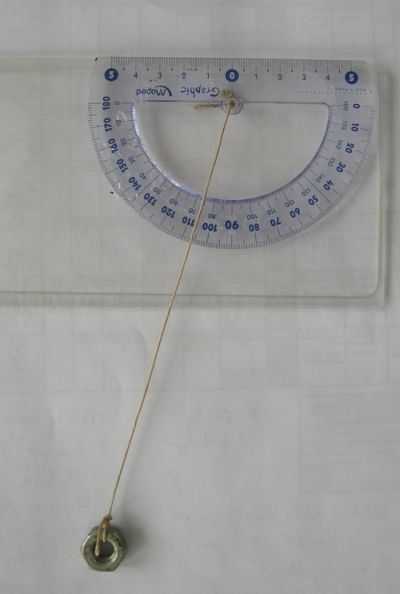

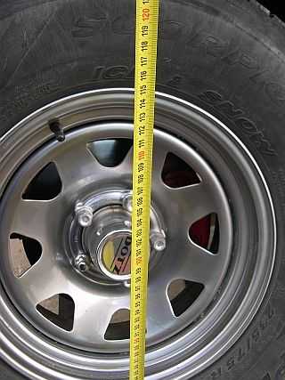

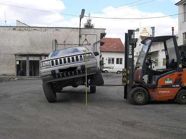

Tak sa tak trosku pripravujem na Tisovec a kedze som menil tlmice tak som chcel vediet ci budem mat dost dlhe brzdove hadicky pri krizeni. Bal som sa to zdvihnut vyssie. Bol som sam nemal kto pridrzat auto. Ale kvoli hadickam by to islo hore este o 20 cm. Cize v osi poloosi je to na obrazku 100 cm a este 20 cm to pusti cize 120 cm.
Podvozok je spinavy, ale vidno ako mam spravene ramena. A tiez este maju kam ist kvoli ich zalomeniu.
Pri tejto prilezitosti som zmeral konecne presne uhly vystupov z difu a rozvodovky. Velkost uhlov vidno z obrazka. Otazka do plena : Nemali by bat tieto uhly rovnake ? (aj ked su roznobezne a pouziva sa dvojity kriz ? Alebo je to jedno ? - a dolezite je zuhlovanie difu 10 st a kardanu, ktory musi mat taky isty uhol)
Ne meranie som si vyrobil takuto pomocku a meria sa s tym velmi dobre a presne. Uhlomer ja nalepeny na plexiskle obdlzniku s pravymi uhlami aby sa dal uhlomer prilozit na rozne body unasaca.
Sob, 21.03.2009, 14:30
