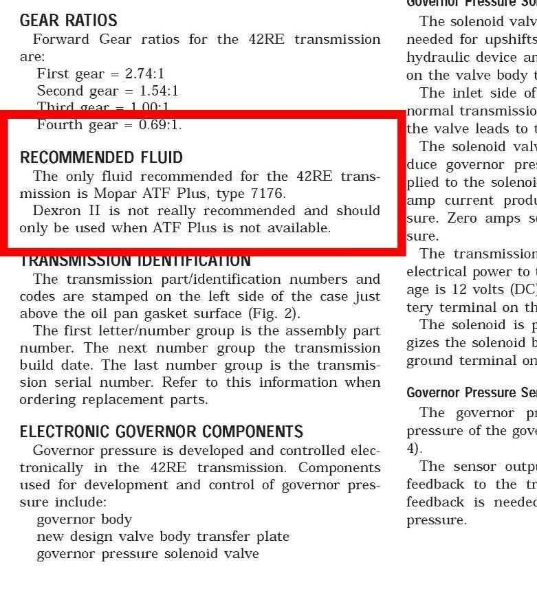

Juro ako na odborníka automatu sa nehrám, doležitý je pre mna orginálny servisný manuál.
V servis manuále pre moje auto tj rok 94 a automat RE42 je napísané:
Mopar ATF Plus, type 7176 is the preferred fluid. Mopar Dextron II can by used if ATF Plus is not readidly available.
Tu je aj dokaz zo servis manuálu
a je to Orginálny servisný manuál používany všade v servisoch. Ak Palo najde u seba orginálny servisný manuál na prevodovku, tak nech to sem hodí.
Takže asi sa sudruzi v amerike potom koply podla toho servisu a na celom svete leju dlhe roky nesprávny olej do automatou? :roll:

To,že je na mierke napísané "or Dexron "... je upresnené aj v originálnom servisnom manuáli, a znamená to toľko, že na núdzový dojazd radšej doliať nejaký olej, ako nemať žiadny. Po takomto dolievaní je ale potrebné urobiť preplach prevodovky.
Toto je napríklad zo servisného manuálu pre Jeep Grand ZJ z roku 1995:
Takže kecy o novších a starších meničoch sú nanič.
