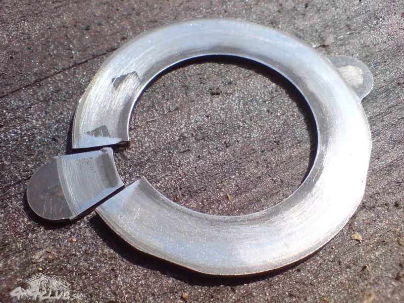

Oprášim starú tému...keďže sa mi znovu objavili "vŕzgavé" pazvuky pri rozbiehaní sa, hlavne do zákruty, otvoril som zadný dif. Vlastne som našiel čo som čakal...zlomená prítlačná lamela. Viem že košer by bolo vymeniť komplet lamely za nové ale ja, lakomý chudobný študent, som zase našiel riešenie v podobe jednej prítlačnej lamely v mojich zásobách. Už posledná. :-D Ja furt čakám na tých číňanov s uzávierkou za 10k. Píšem to viac menej preto, že som overil možnosť výmeny len jednej strany lamiel bez vybratia koša difu a pri povytiahnutí len jednej poloosy. No proste taký minimalistický servis. :-D :oops:
Nešťastná lamela...vidno na nej jak hrany zlomu "frézovali" o susednú lamelu a tým vznikali tie pazvuky:
