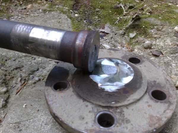

jeepka po čavojskom masakri a po potupnom týždni strávenom na tehlách zase jazdí. Dopĺňam len jednu skúsenosť, ktorú som teraz nadobudol. Možno sa zíde aj iným. Prišla mi poloos s malým(nenasadeným) ABS krúžkom...zrejme nie na ZJ alebo na inú verziu. Po mojich dotazoch či to ide, prelisovať velký ABS krúžok zo starej poloosy na novú, mi všetci odpovedali, že to nikto z opýtaných nerobil. Ide to v pohode. Zlomenú poloos som rozrezal medzi ABS krúžkom a prírubou na koleso. Možno by to šlo aj postupným páčením ale kedže poloos bola zničená tak som to pre bezpečnejšie stiahnutie odrezal. Dvoma údermi BFH poloos vyletela z ABS krúžku, podloženom ocelovým prstencom. Krúžok som vyčistil a nahrial na variči. Úplne lahko v rukaviciach nasunul na novú poloos do správnej polohy. Po vyrovnaní teplôt sa krúžok pevne zafixoval na poloosi. Budúci víkend si zase rozborku/zborku difu zopakujem...zatial pobehám so štrbavým diferákom... :smt123

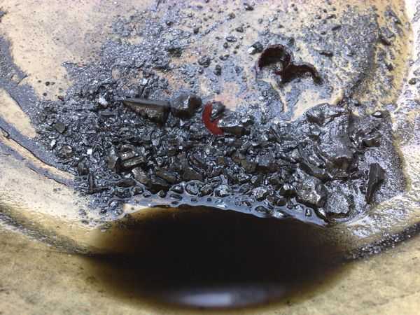

nie, to nieje panvica Ilema Harnisha z Klondiku...to je bordel z mojho diferáku...
