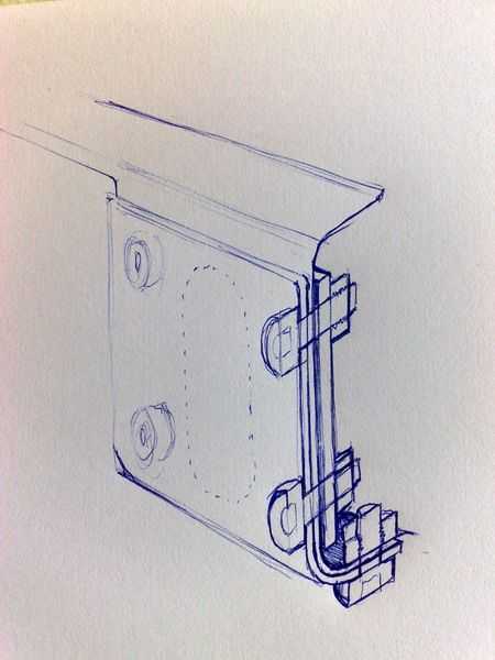

Nafotim, ale az niekedy cez tyzden. Jedina zmena tam je tvar zadnych otvorov, hrubka materialu je 8 mm a to uchtenie tam nema spravene take L - tie skrutky co si daval aj odspodu. Ja to budem musiet nejak prisposobit. Pretoze o ram mam uchytene drziaky pevnostneho naraznika - v tych dierach. A ked tam dam tvoj drziak tak sa diery prekryju a nebude pristup k maticiam.
Sob, 25.04.2009, 7:42
dado píše:
to je myslím trochu škoda...prísť o kotvenie v dvoch rovinách. Nie nadarmo je "domček" prednej panhardky riešený obdobne...čo je dosť kritický spoj. Ale určite tie ukotvenia sa dajú vyriešiť rôznymi dostačujúcimi spôsobmi. :wink:
Sob, 25.04.2009, 7:49
Dorobit to je najmenej. Mna skor trapi sklbenie tvojho uchytenia + origo otvorov v rame.
Tie imbusovy skrutky ti idu krizom cez prednu priecku ? Do vnutorneho priestoru si daval rozperne rurky aby sa to nedeformovalo ?

Diselko takto to vypada cca.
Jeden kus vide cca 60euro
Sob, 25.04.2009, 10:35

dado píše:
Takto mi idú cca plus minus auto...rozperné rúrky neni kam, zozadu pásovinky s dvoma dierami...asi to myslíš nejako inak.
proporcie nesedia...je to len tak od brucha načmarane
2Mirec...no nekup to! :-D
Sob, 25.04.2009, 15:14
Super. Uz je to jasne. Dokonca sa to bude dat skombinovat aj s origo otvormi v rame.
Sob, 25.04.2009, 21:17
