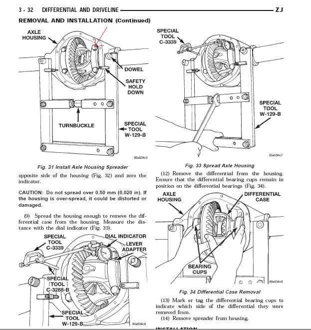

Cez sviatky chcem vymenit gufero lavej poloosi. Budem musiet pouzit aj toto ? A aky kluc treba na skrutku kde ukazuje sipka ? Marty mi postup uz dobre popisal, ale aj tak mate nejake triky ?

dado píše:
Dado Klemy drží klasika metrika takže no panic aký kua lenivý to isť pozreť cca 19??
A ja vybral koš aj bez rozťahováku ide to. len pravd aja to robil ked bola náprava vonku.
Ned, 14.12.2008, 21:50
A treba potom robit aj to nastavovanie pomocou farby a otlackov?
Ned, 14.12.2008, 22:18
dado píše:
Nie nemusíš ved nehýbeš z prevodmi len ich vyberieš a dáš naspatky tým nemáš ako posunuť alebo rozhádzať polohu koša.

orech je 16ka, treba 6hran. Diff vylupnes von s ruckou od kladiva, dovnutra ho nabuchas cez drevo, netreba nic stelovat ;)

pal píše:
V podstate súhlasím s Pal-om, akurát niekedy treba trochu viac násila (alebo ten rozťahovák)
Dôležité je nepopliesť si tie klemy a ich polohu a tiež šialky z ložisiek

Dnes som si konecne nasiel cas na vymenu gufera lavej poloosi. Vsetko islo ako po masle.
Pre tych ktory to este nerobili :
Kolesa dole (staci predne), auto na spalky. Dat dole brzd. prasiatka a kotuce. Poloosi vyberam cele cize len vysrobujem 3 x skrutky s tisichranom pasuje tam kluc 13 ocko tisichran. Pravu poloos som len povytiahol.
Kryt difu dole olej vypustit. Vybrat diferencial a poznacit si polohu misiek s srobov. Vysiel pekne von sam nebolo treba nic pacit.
Stare guferu som vyrazil zavitovou tycou. Bolo na sracky. Islo lahko von. Neviem preco ale nebolo nasadene az po doraz. Prave tak isto nie je na doraz, ale nechal som ho tak.
Nohavicu napravy som vycistil ako sa len dalo. Bolo tam blato.
Nove gufero som nalisoval pomocou zavitovej tyce a podloziek. Pomohol som si aj maticami M8 ktore som nastrkal do gufera medzi vonkajsi plechovy kruzok a brit. Nechcelo sa mi brusit podlozku na presny rozmer. Takto pekne sadlo az na doraz. Nalisovane gufero sam namazal vazelinou.
obal difu som vyutieral a vycistil.
Postup zlozenia je analogicky.
Jedine co sa mi nezdalo bolo take cervene tesnenie medzi nohavicou a obalom difu, prsne pred guferom, bolo asi na 2 cm vytlacene na oboch stranach presne na tom istom mieste.

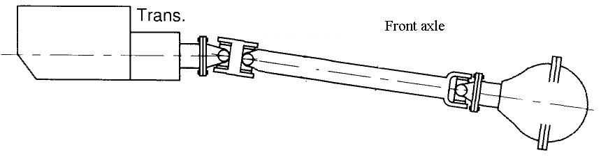

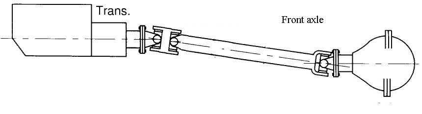

Kedze uz mam tie horen stelovacie ramena nastavil som uhol kardanu podla vacsinou preferovaneho nazoru.
(aj ked, ja si myslim, ze aj napriek pouzitia dvojiteho kriza by mali byt vystup z rozvodovky a vstup do difu rovnobezne - obrazok B, tak som to mal povodne)
A to vid obrazok A :
A :
B :
Bohuzial pri rychlostiach nad 70 km/hod sa ozyva hluk sposobeny kardanom - bez pripojeneho predku.
Pri pripojeni predku sa tento hluk zdvojnasobi a zacina uz pri 40 km/hod.
Takze, ak ste si 100 % isty ze to ma byt podla obrazku A, preco to tak huci ?

hej, urcite podla obrazku. Ale 2-3 stupne proti zaberu, cize vpredu dohora. Pokial ti to hrkoce aj pri vyradenom predku, tak to asi nieje riadne zuhlovane. Ale hrmot moze byt aj koli vadnym krizom na kradane, velkym volam v puzdrach ramien, vybitemu lozisku v rozvodovke...
A predtym ako si zmenil zaklon ti to pri vyradenom predku nehrmotalo?
zelena mrdka
Uto, 06.01.2009, 22:11
Mne to nehrmoce.
Len pocujem a citim (vybracie ?) ako sa toci predny kardan. Taky hukot. Nic necinka ani neklepe. Je to ako keby zle nastaveny uhol, preto sa pytam ci mam byt predna naprava podla obrazku A alebo B. Pretoze ked som ta mal podla B tak mi to nerobilo.
Str, 07.01.2009, 15:22
a nemas nahodou ten kardan nejako zle vyvazeny?
Str, 07.01.2009, 15:27
Príspevky: 889
Bydlisko: Ruzindol (TT)
nechapem dado preco ti to robi. Ale A je urcite dobre
