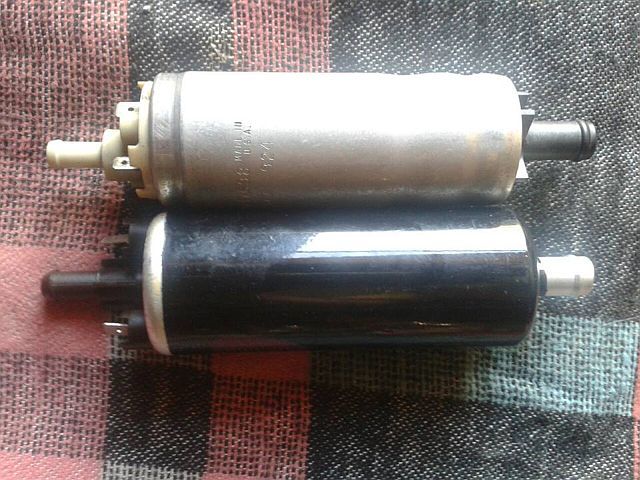

Na poslednej fotke : vlavo cerpadlo z Hondy Prelude vpravo original Jeep.

Jebne ma ! Cerpadlo nejde. Vyvaral som tu hrdzu. Takze mi to mesiac stalo. Kedze vo vedre to cerpadlo bezalo tak som ho znova netestoval. Zalozil som nadrz, nalial 20 l benzinu a hovno ani sa neroztoci. Este ze som nazalozil aj skid plate a tazne. Kupil som druhe dufam ze to bude tym cerpadlom. Kable , rele a pod. su O.K.
Sob, 20.07.2013, 17:52
Zohnal som palivove cerpadlo na ZJ /nie cely kos ale len cerpadlo/ Pasuje tam perfektne.
Chyba vsak bola aj v relatku lepilo sa. Jeep idemem celkom pekne, akurat pri odvzdusnovani som vybil baterku.
