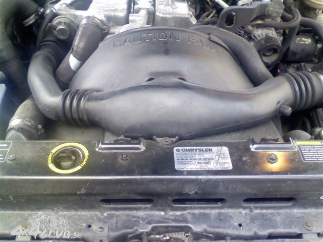

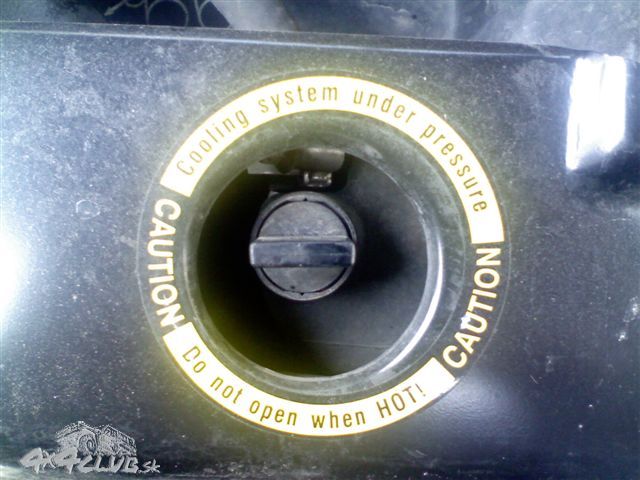

V pondelok sme boli obzerat jackovo XJ a vsimol som si, ze on ma opacne otoceny (odvzdusnovaci?) ventil na vrchu na chladici. Ja som s nim dovtedy nic nerobil, nechal som to tak, ako to bolo v case ked som voz kupoval a 2000 km nic nehukalo. Tak som to skusil zvrtnut opacne (ma to len dve polohy - zatvorene, otvorene) a uz druhy den sa hlaska neobjavuje. Aka je spravna poloha tohto ventilu a aka je jeho funkcia?

no jedna poloha je otvorené(vtedy sa dá dosť ztuha vytiahnuť) a druhá zatvorené. Ak sa nemýlim tak zamyká sa to v smere hodinových ručičiek. Malo by sa to otvoriť pri napĺňaní systému chladiacou kvapalinou aby odišiel vzduch z chladiča. Tie poplachy pochybujem že môžu s týmto súvisieť....ak by to bolo totiž nejak omylom pootvorené, unikala by ti voda a to sa dá ťažko prehliadnuť.

To signalizuje poruchu toho uvolněného kablu a musíš to vymazat na počitači.Ten odvzdušnovák aby fungoval,tak se musí po otočení povytáhnout,jinak nemá vliv na kterou stranu je otočenej.

Takze teraz by to malo by zatvorene, otocil som to v smere ruciciek, doprava. Hrubu silu som na tom neskusal, takze som nezistil, ze sa to da vytiahnut. Pokial som teda jazdil dva mesiace s otvorenym (odistenym) stoplikom, tak sa aj cudujem, ze ho nevytisol tlak v systeme. Inak chladiaca sa nestraca ani sa nestracala.
