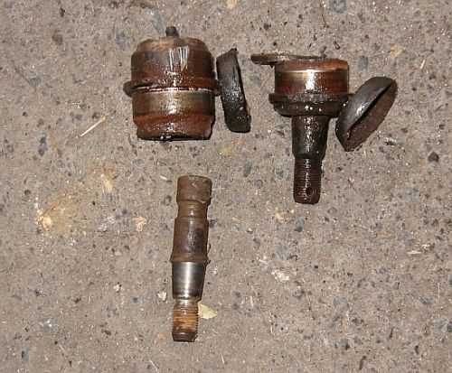

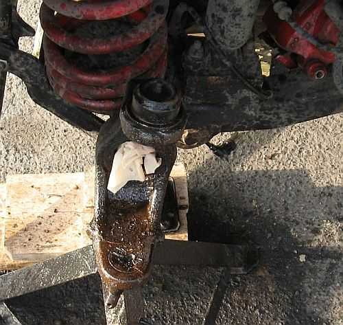

Dnes rano som sa pustil do vymeny zvyslych capov na vodicovej strane.
Capy mam od Pala - Cheera - to Palo : aj tie silikonove prachovky pasuju
Som an tom asi takto :
Namiesal som si zmes ATF + aceton + brzdovka 40:40:10. V zalohe mam aj Coca-Colu. ( tato zmes je uzasna, vsetky skrutky a matice isli v pohode dole)
Vsetko islo v pohode, akurat nosic brzd, kotuca atd. som dal dole aj z castou horenho capu - ten kuzel.
Dalej som postupoval tak ze som odrezal (rucne pilkou na zelezo, trvalo to 20 min. takze materiall nic moc) trciacu cast spodneho capu .... a odvtedy stojim. je.bem po nom 5 kg kladivom oblievam zmesou aani sa to nepohlo.... No pruser som v stadiu ked to neviem ani zlozit spat.
Podotykom robim to na parkovisku pred panelakom. Takze elektriku nemam. Nejake napady ?

Horný čap máš vyrazený von??
Ak hej tak spodný sa vyráža smerom dolu je zospodu narazený, zober velkú ocelovú tyč vopchaj ju cez horné oko a správne kladivo a mlátiť o dušu, Poznám vyrážal tak jeden čap na náprave čo repasujem.
Bohužial druhý som musel zospodu uplne odrezať flexou a vyraziť opačne.
Hold z nápravou v garaži to šlo ked nebola na aute.

... hura podarilo sa .
V zufalstve som zacal klepkat po vrchnom cape odspodu a pomaly vysiel. Potom som to iste spravil po spodnom a tiez vysiel. Zabrala ta zmes ATF + aceton capy boli pekne precetene.
Zajtra to zlozim.

Dado na horný čap sa mi celkom osvedčilo ploché kamenárske dláto(alebo klasický celoocelový sekáč). Normálne som mlátil po tom šikmo smerom hore, striedavo zpredu trčiacej časti a zozadu(chápané v smer jazdy a proti nemu). Dláto sa brutálne zakusne do tela horného čapu a ťahá ho hore.
každopádne autogén by asi takéto traumy zredukoval.

nerozumieme sa, ja som nemyslel dlátom medzi ten falc a nápravu. Ale dláto o hmotu čapu nad tým falcom zhruba v 45st uhle smerom dohora. Poobede skúsim v tráve nájsť takto vytlčený čap a ofotiť...z pohladu naň to bude jasné.
Pia, 07.11.2008, 9:25
Ja uz chapem, len ja som to robil, tak ze ten falc o ktory sa oprie vythovak pri vkladani capu som podpilil a tam so vklepaval sekac.
Pia, 07.11.2008, 10:11
Ono horný sa dá aj tak že odflexuješ celý vrch čapu zarovno Knuckle aby zmyzol ten falc a potom edna šupa kladivom cez majzlík a je vonku :-D
