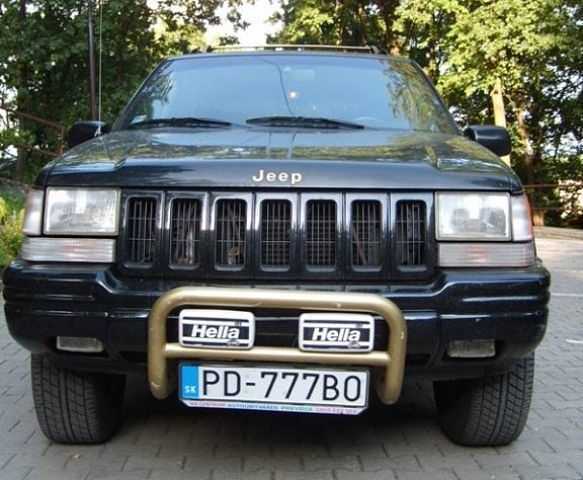

Ahojte. Potrebujem novú remenicu na servo (ZJ 5,2 1996) ale na V8 sa nedodávajú (majú len na 4 l.) , tak preto keby náhodou niekto mal, napr. zo zadreného serva a pod., tak by som ju velmi rád odkúpil.
A keby niekto mal záujem o ochranné rámy tak sú volné aj s týmy hmlovkami (viz. foto), ja som ich dal dole a je mi lúto to vyhodiť.

...A keby niekto mal záujem o ochranné rámy tak sú volné aj s týmy hmlovkami (viz. foto), ja som ich dal dole a je mi lúto to vyhodiť.
...tie svetlá sú možmo fasa, ale ten rám kľudne vyhoď - je to riadna ohyzda; že to niekto mohol na taký super kár nacapiť, hrúza :?

... proti gustu, žiaden dišputát... ten rámik je leda na efekt a zníženie nájazdového uhla, ale do toho verejnosť nič.
ALE :!:
Ak niekedy hodláš opustiť asfalt, určite presťahuj niekam inak tabulku ŠPZ. Offrouďáci sa delia na tých, ktorý už tabulku niekedy stratili a tých, ktorých to ešte len čaká. A hentaké umiestnenie si o stratu koleduje v prvej hlbšej kaluži alebo vyššej tráve. Porieš držiak pred masku na rámik, alebo priamo na masku.
