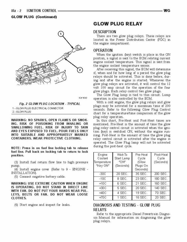

tu máš tabuľku s časmi žhavenia. Dobre si pozri, že aj pri teplote vody 70° žhaviče žhavia 16 sekúnd.
takže by som hľadal chybu niekde v žhavení
