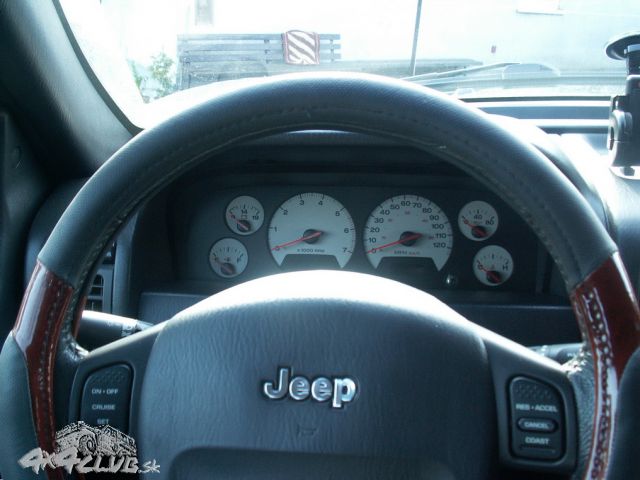

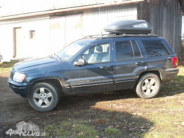

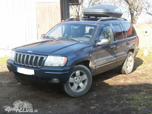

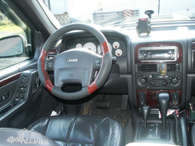

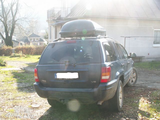

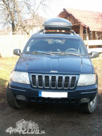

tak konečne som sa k tomu dokopal :) a pridávam par fotečiekObrázok
