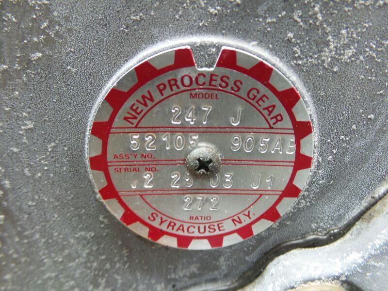

Ahoj prosim o radu.na wikipedii sa pise,ze WJ ma rozvodovku New Venture Gear NV247.ked som ale vliezol pod auto a odfotil si stitok,bol na nom napis NEW PROCESS GEAR 272 .tak som z toho ostal trochu zmeteny.rozvodovka klakla a teraz neviem co mam zhanat.dik za odpoved.

2,72 je prevodovy pomer.. precitaj to vrchne cislo, tam bude predpokladam 247... len ak by si mal nahodou stastie, tak tam moze byt 242 :-)
Q.jpg [ 111.69 KiB | Zobrazené 9508 krát ]

dik.ten moj stitok je dost necitatelny,ale ked som videl to foto,tak som sa uz zorientoval a desifroval to na 247,takze ziadne stastie.aj tak ju musim vymenit,lebo to uz mocne rachoti .este raz vdaka
