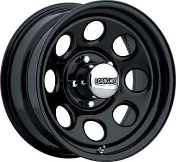

je to 4.5 lift od zone offroad (ze vyskusame ci to za nieco stoji). Pneu tam nakoniec pojdu 32x10,5x16 BFG AT a disky bud original, alebo sa este nejake riesia.
mne sa najviac pacia co som zatial videl disky Cragar 3977850P Wheel Soft 8 Steel Black 16" x 8", ale napriek cene jedneho disku v USA cca 43 eurasov s clom a dopravou vyjdu asi natolko co tu hlinikace. takze uvidime.
