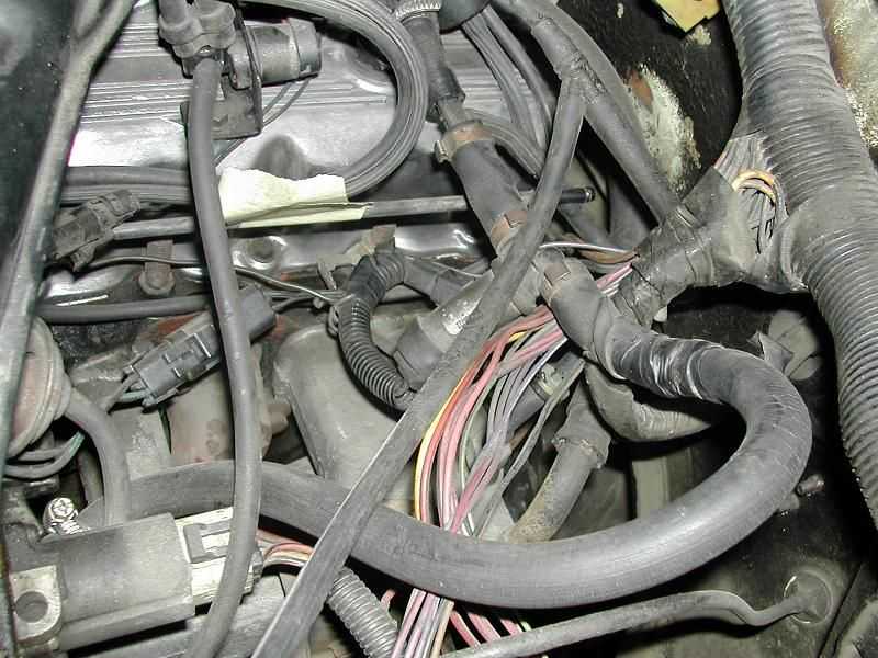

Neviete niekto, kam ma byt pripojena podtlakova trubica pri veku motora, iduca z karburatora (na pripojenom obrazku obalena papierikom)? Je to Wrangler YJ 4l, r. 87.
Nemoze s tym byt spojeny problem zleho vypinania spojky a cudne zvuky z prevodovky pri stlaceni spojkoveho pedala? Pritom je tam nova lamela, pritlacny kotuc aj lozisko.
Je mozne, ze ta podtlakova trubica ma byt pripojena niekam do prevodovky? Ak ano, tak kam?

Nemá to ísť do podtlakoveho regulátora na rozdelovači? aspon na uaze to tak bolo...

Ono ked robili spojku tak ste to aj nejako vystredili či len bacli a hotofka?? Len ma napadlo koliva tým škrípajúcim zvukom, čo ložiská spojky atď?? menené či pôvodné?
Podtlakova trubica mno moc netuším musím kuken pod kapotu ale toto je tuším 4l NHO ak ma pamäť neklame a to može byť trochu inač ako na mojom

Juro,musíš bejt trochu přesnější. To je karburátor a nebo EFI ? Odkud v karburátoru či škr. klapky vystupuje?
Ventilový víko má mít dvě hadice. Tlustá jde k filterboxu a tenká jde do sání,prostě někam pod klapku.
Jestli to je stříkačka,ta hadička může jít k podtlakům a nebo k MAP senzoru.

Je to karburator. Vychadza z neho podtlakova trubica, ktora sa roztrojuje. Jedna vedie do filterboxu, dalsia do filtru (s aktivnym uhlim?) a ja hladam kam patri ta tretia. Ak myslis, ze to pomoze, mozem pripojit dalsie fotky toho priestoru z inych uhlov.

2JuroBSP - je to ozaj karburátor? nie je to TBI?
a je to 4.liter? nie 4,2 ?
aký rok je to

Mě to taky nesedí na karbec ale na TBI. No ale budíž.
Je možný,že to jde do rozdělovače na podtlakový řízení předstihu.
