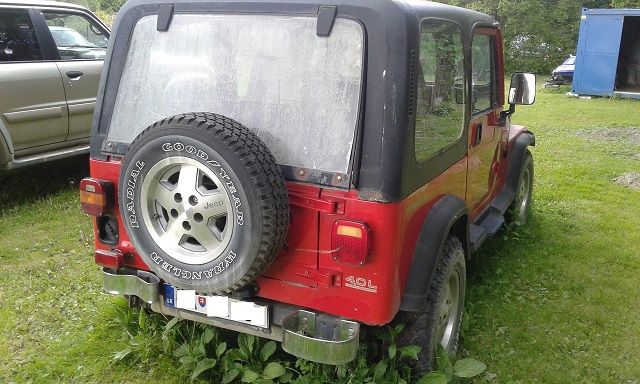

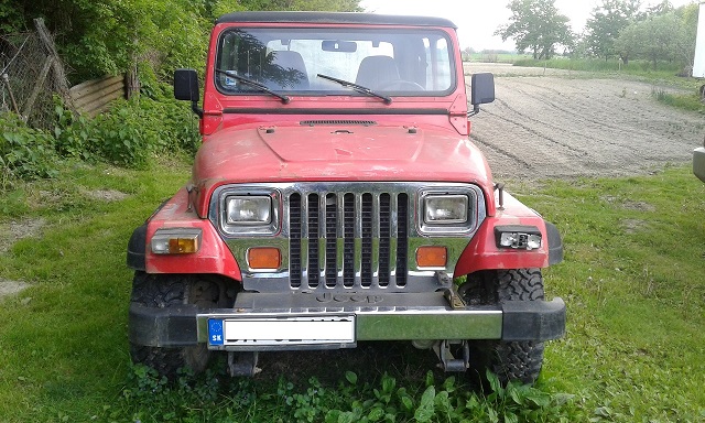

Tak tu je.
20170512_165342.jpg [ 133.38 KiB | Zobrazené 8859 krát ]
20170512_165355-1.jpg [ 144.28 KiB | Zobrazené 8859 krát ]

No ved to je celkom fesi,venujes mu trocha lasky a budes sa len tesit :-D
