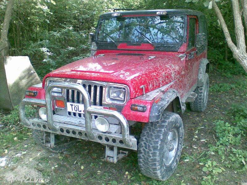

potrebujem poradit, partak kupil jeepa tak som ho bol vyskusat a zostal som zhrozeny z krizenia!!!! auto ma podvozok OME a je neuveritelbne tvrdy neviem nevyznam sa v jeepoch tak ze ci to robi ten podvozok alebo to je od vyrobcu /krizenie by som prirovnal ku formule/...
poradte co je vhodne na aute upravit , v predu to ma nejaky stabilizator ale v zadu nista
:smt017
teda cakal som viac od tochto vehicla

pozor ... nepliesť si podvozky záťažové a trailové. Záťažový podvozok je určený pre autá, ktorých prázdna hmotnosť bude zvýšená o kadejaké haraburdie čo vozíme sebou. Pri prázdnom aute je to tvrdé jak štolverka a extra s listovými pérami to veľa nenakríži, ale dajú sa vyhodiť stabilizátory, páč péra to ustoja.
Trailový podvozok je mäkký a kríži, ale zase nič moc neuvezie a bez stabilizátorov (odpojitelných) by zatáčke škreli zrkadlá o asfalt.
Súčasťou trailového podvozku sú obvykle aj dlhšie húpačky, alebo dokonca dvojdielne flex húpačky, aby sa dalo urobiť väčšie vypruženie dole.
Podvozky OME sú pokiaľ viem poväčšinou záťažové.

to martin4: dakujem za vysvetlenie auto sa bude pouzivat iba v terene tak ze pouzity podvozok treba zmenit
