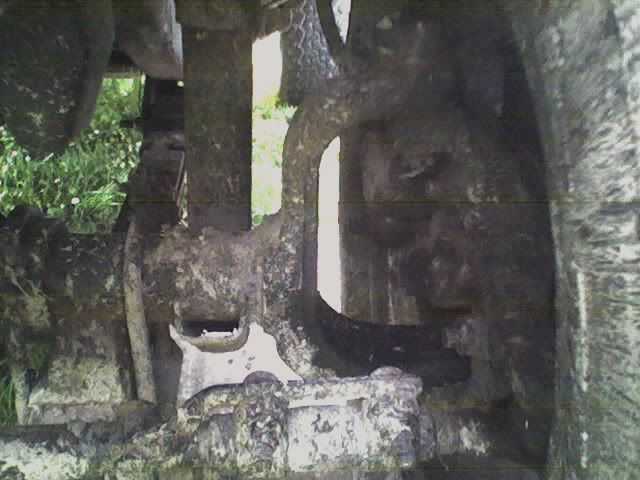

Zdravim, kupil som Wranlger YJ 4.2 a az po jednom dni som si vsimol ze na lavom (prednom pravom je) chyba kardan, tympadom nepohana prednu napravu. Az tak mi to nechyba, ale kupoval som kompletne auto.
Kolko stoji oprava a suciastka... na kolese je klb vylomeny...[/img]
Pia, 03.07.2009, 22:19
Príspevky: 4324
tam nie je vylomeny klba ni kardan ale chyba ti tam poloos
a ten zvyšok, čo ostal na kolese je tam len preto, aby sa ti nerozpadol naboj kolesa
poloos stoji podla toho, ci mas alebo nemas axle disconnect

ano, potom ten naboj je uz rozbity, a ten a.d. netusim. ako to zistit...
Pia, 03.07.2009, 22:40
Príspevky: 4324
zernk píše:
ak máš na pravej strane na nohavici nápravy taký "nádor" , pri ktorom je vákuový motorček (také okrúhle , placaté) a ide do toho hadička, tak je tam A.D.
Ak je nohavica hladká až po diferák, tak nie.
náboj je rozbitý?? to asi nie, lebo keby bol, tak ti odpadne koleso :-D
maximálne môže tak hučať ložisko
a nepleť si náboj kolesa s poloosou. Poloos (jej vonkajšia časť) sa vsúva do náboja.
