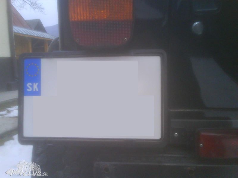

chlapci ktory mate WRANU YJ, ako mate riešene zadné ŠPZ-ky? original držiak je dost maly a ked dam naň ŠPZ tvaru kocky (original velkost) zmenší sa uhol sklapania koli tankovaniu. ja som to riešil takto, mate nejake ine, lepšie riešenie?

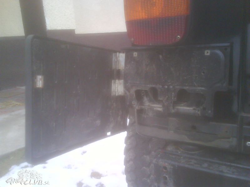

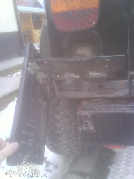

nanitoval som tam jednoduché pánty a ŠPZ sa pri tankovani jednoducho otočí o 90st.
nanitoval som tam jednoduche panty

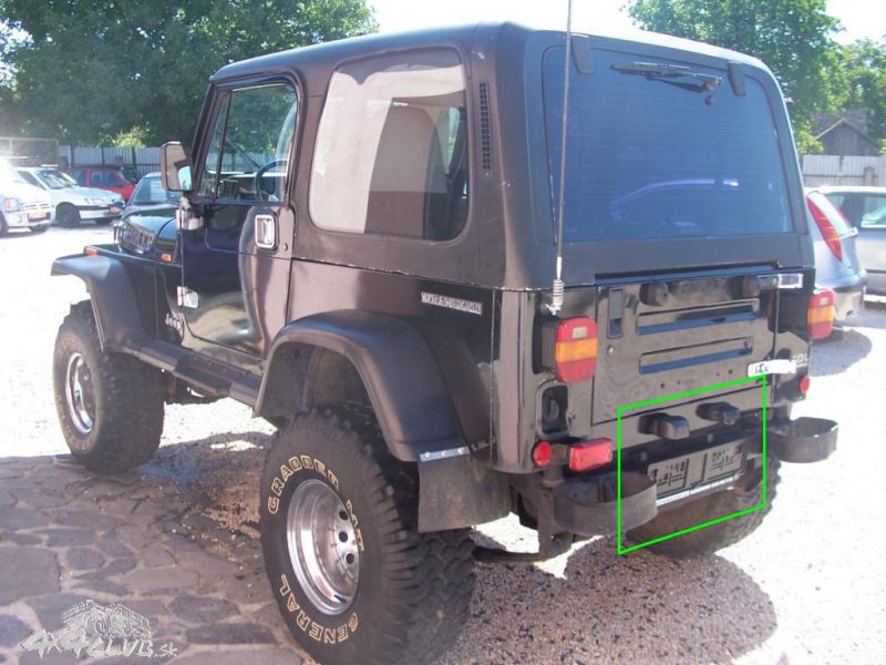

niektore kusi, asi podla ročníka to mali aj takto

diki, špekuloval som rozne variacie, napr uložit ŠPZ do rezervy- tam bol problem s osvetlenim značky, potom som to chcel uložiť do narazniku(ak sa to tak da nazvat :D ) alebo dat na mieru urobit značku... stary otec sa na to pozrel a povedal že aby som to zbuchal jednoducho, lacne a prakticky takto... zatial služi ale ked jazdim off tak to cele radšej zhodim dolu, zopar krat som to už odskubol :-D .

Renso ... ak dobre vidím, tak tabulka trčí z obrysu budky. A ak teda dobre vidím, tak o hentak pretŕčajúcu tabulku prídeš. Nejaký konár ti to urve.
Dať tabulu do rezervy je schodnejšý nápad ... minimálne o ňu niekde v lese neprídeš. Síce bude treba pri zhadzovaní rezervy odpájať dráty, ale ako často ideš dole s rezervou ? A na držiaku rezervy by sa mohlo priživiť aj pracovné svetlo.

...presne to ma hneď napadlo, že je vystrčená, a vyfacká ju každý konár.
Na rezervu, veď osvetlenie sa určite dá riešiť.

hej chlapi diki za vase postrehy ale mam to tak riesene od leta a ako pisem ked idem pojazdit niekde mimo cesty tak to davam dolu... 2minutky casu s demontovanim celeho fasu:D nwm do rezervy asi nie... mam tam napisi a pracovne svetlo pojde inam...(je to trochen imageovka križena s offom) nechcem s toho robit az taky special...speciala budem stavat na buduci rok a tam špz bude asi zbytocna :-D :-D :-D

mam znacku v strede......dlho som zhanal ten drziak na origos US znacku....az nakoniec zo srotaku z Texasu......aj s tretim brzdovym,,,,,,:D
