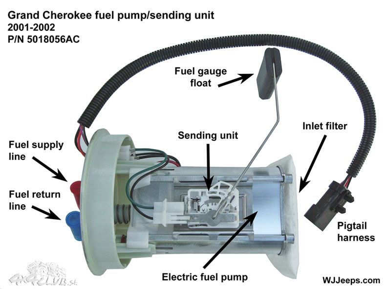

Yo, tak toto mám aj ja na svojom wjčku odkedy som ho kúpil(2006), čiže ukazuje veľmi presne a ručička nelieta, ibaže mi ukazuje o celú 1/4 nadrže viac ako v nej je tzn. keď mi začne svietiť kontrolka palivomer ukazuje štvrť aj 3 mm čo je asi obsah rezervy (11,2 l) - tie 3mm. keď zas natankujem plnú tak mi ukazuje až za obzor...
mám dojem že asi sa niekto babral s plavákom keď menili filter, a už ho nedostali späť ako bolObrázok ako vidno, je na takej tyčke a tá sa može skriviť pri vkladaní až sa mýlim opravte ma...

Tyčku neskrivíš to by si musel byť dobrý magor, skor celý systém kolko je v nádrži paliva ej štelovaci, stačí povoliť skrutku a jemne pohnuť tým celým a už to ukazuje ináč.
