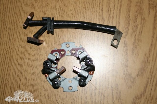

štartérové uhlíky zo žigulíka, pilníček, plynová letovačka....
a za 3/4 hoďku nemáš čo robiť :-D

Ďalšie info tentoraz pozitívne. AKo som písal tetuška objednala a dnes došlo.
Samozrejme prečo kupovať jeden diel ked možeme dva, hold ked sa japončíci sklbia z nemeckým obchodným dochom, tak sa divím že to rovno nepredávaju pekne po sučiastkách ako stavebnicu.
Kedže uhliky aj jedna doska kde sú uchytené bola dosť v perdely tak sa objednala aj druhá, hold cena už nieje taká príjemná pekných 33,90 Eur.
Samoška že sa predáva len z dvoma uhlíkmi ktoré sú tam bodnuté.
Ano pre uplnosť treba aj dalšie dva uhlíky s kuskom kábla a priechodkov. Teda samostatne to nekupime leda set uhlokov kde su všetky za rovných pekných 12,28 Eur, teda sumárum 46,18 eur aby to zase funovalo.
Pozitívne je že vieme objednávacie číslo takže uhlíky hocikedy daju kupiť.
JA-SX 42-43
M647C00371
M648C32971
für Mitsubishi starter
a totoku je ta japonská pomsta:
Hold jedno je isté akosi po 14rokoch a tejto zimy uhlíky doslova mizli pred očami, ked som vytiahol tie čo mal tak boli uplne zodraté a na rotor šiel 1 max druhý uhlík.
Uvidíme dokedy tieto vydržia na svojom mieste.

Pač akosi taketo zázraky spred 14 rokov nemajú bežne, hat tak tetuške nadiktoval výrobné číslo toho japonca no tetuška hrabala v katalogoch a je niečo také ale nemá to 4 uhlíky ale len dva a stojí to kua cez 30 ojro :? ale lepšie ako nič uvidíme či sa štarter pohne :-D
Povodný kružok z uhlíkmi zanesiem tam čo dal link Michi a su schopný to vyrobiť prípadne nanovo tam nacpať uhlíky aj z vodotesnou priechodkou a očkom, no nechám sa prekvapiť.
Ináč len konštatujem maju tam skladom vela druhov na všeličo, a aj iné veci a vyzerá že za rozumné ceny.
original sa tazko zhana a ked uz aj je to dost drahe :? ja som kupil obycajne dostupne trocha vacsie a upravil som ich na stary rozmer (trocha ich pribrusil/,jeden ma vysiel okolo 3eur a funguje to do teraz a spolahlivo :wink:
