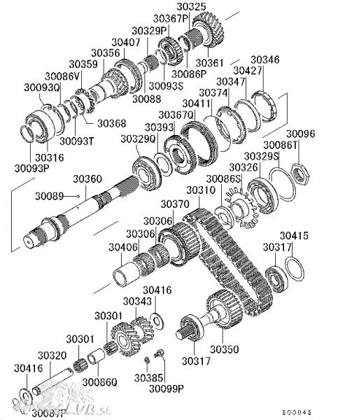

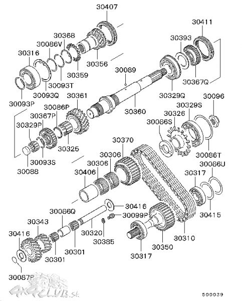

Potrebujem poradit ako mám zložit prídavnú prevodovku na moju L 200 viem ju poskladat len potrebujem neaký nákres ako majú byt postupne ozubené kolánajlepšie by bolo ak by ste poradili neaký nákres :smt017 :smt155 :smt010

Rudi díki môžem sa pustit do toho :shock:

Potom daj vedieť, koľko sa ti toho zvýšilo po zborke. ;-)
