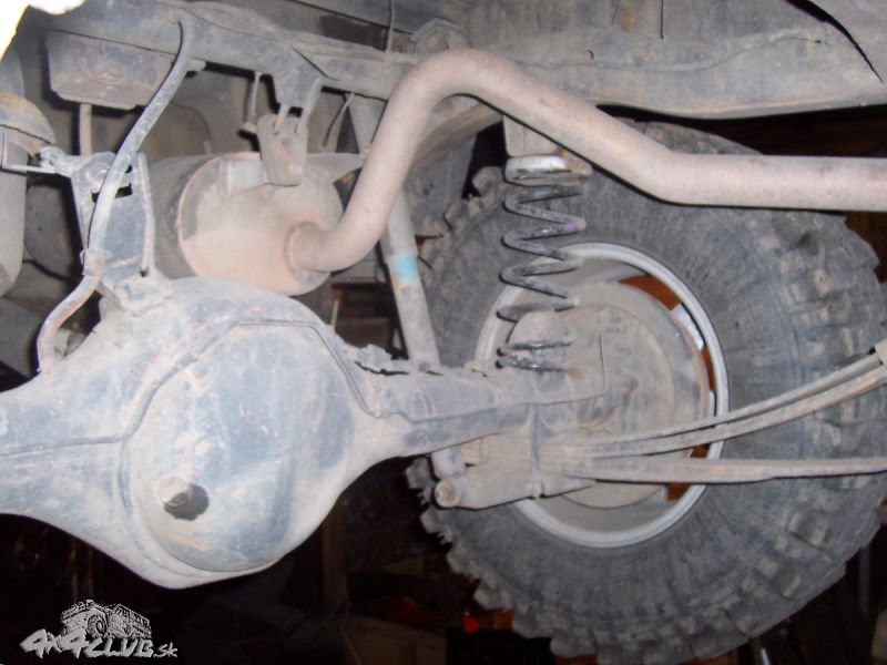

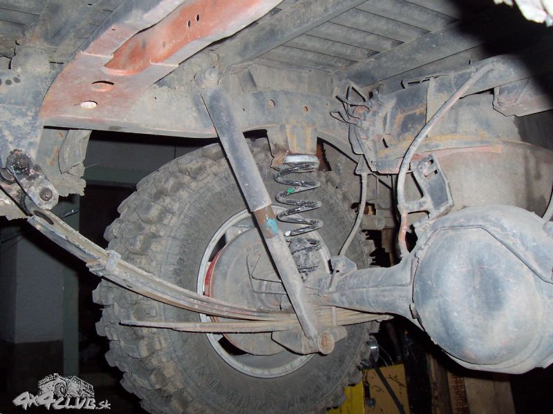

:shock: jézuskotemaríja ... :shock:
ale fčil vykonaj nejaké opatrenie, aby sa ti kyvne od listov pri prepružení neotočili opsačne = zlomený hlavný list.
