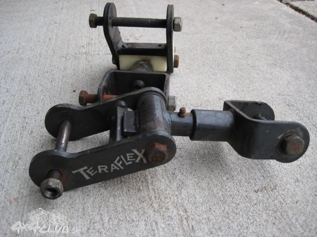

Alebo si vyrob toto
Potom môžeš mať tie vložky aj z tvrdšieho.

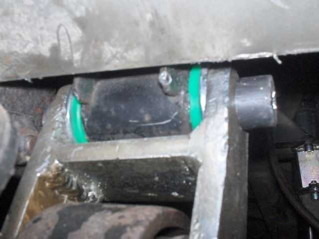

pockaj a tie co som tam daval ja uz su v kytickach ?
totiz na samika jore som vzdy daval polyetylen, pretoze sa potom omnoho menej kyve predok doboku...(nechapem z akeho dovodu tam vyrobca dal gumu aj hore aj dole (na hupcke)
