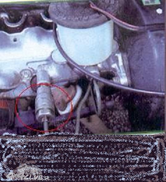

Pani poradte kde zozenem takyto serzam,zhanal som to kade tade a nejak mi s tym nikto nevie pomoct zevraj je to zatazak z felicie:

To nie To je skorej obmedzovač brzdneho tlaku ako záťažák.....Ten by bol dakde pri náprave predsa,

ano je to tlakovi regulator na brzdy nedava plnu palbu do zadnych brzd aby vydrzali a v terene nerobili paseku ale to sa da lahko obist treba to dat priamo na valec a do kabiny treba zozhnat regulatr rucny na zadne brzdy aby si si vedel regulovat brzdny ucinok pouzivaju to aj pretekarske auta

no sk hej ale kde ho zohnat no Mirec toto sa mi zda lacnejsia varianta ako rucny regulator co tu uz bol niekde spominany, ale sak teda skuste mi najst nejaky link prip ci by mi to tu niekto nevedel zohnat

Budem volat z mojim dodavatelom v nedelu tak sa spytam jeho a dam ti vediet oki

Co robis paniku.Teraz som pozeral do mojej Feldy.Je tam.Teraz po srotovnom toho musia byt plne vrakoviska.
