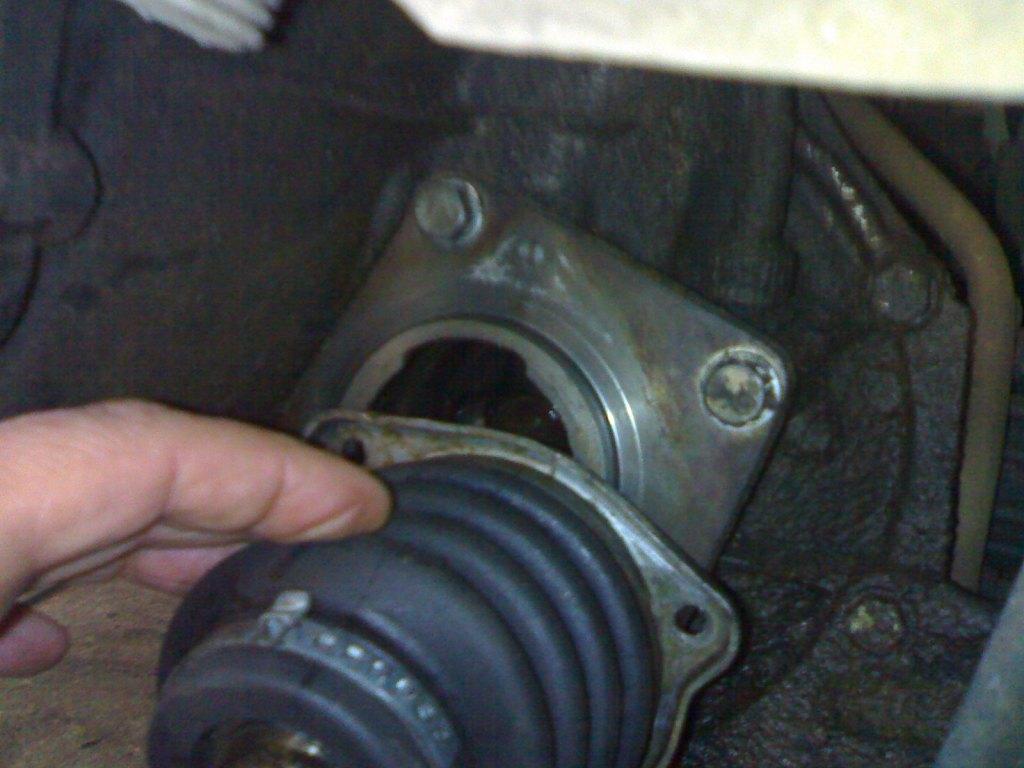

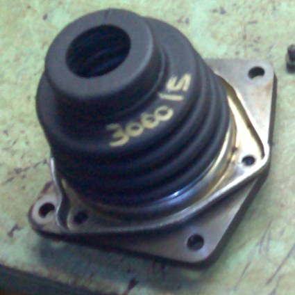

tak mám tu teraz vážny problém :cry: dobru prírubu mám už len jednu a keď tá prdne tak už neviem no ale chcem sa opýtať, že kto by mi vedel vyrobiť alebo kde je nejaký dobrý sústružník alebo strojár (okrem samuaza) ktorý by mi vyrobil kovovú prírubu
fotky posielam v odkazoch ako to robili na nejakých fórach ale to je mimo SR
buď takúto že na ňu príde ešte jedna taká plechová ktorú mám
alebo vyrobiť takto:
http://www.italian-cars-club.com/italia ... 24&t=23088
má to čas asi mesiac maximálne
vopred pekne ďakujem chcel by som to mať aspoň do OFF Road manie v BREZNE to bude buď v septembri alebo októbry ako mi bolo povedané :oops:
takže dobrý sústružníci strojári alebo ak niekoho poznáke kto by sa mi s tým pohral tak dajte vedieť (samozrejme že nie zadarmo)
vďaka

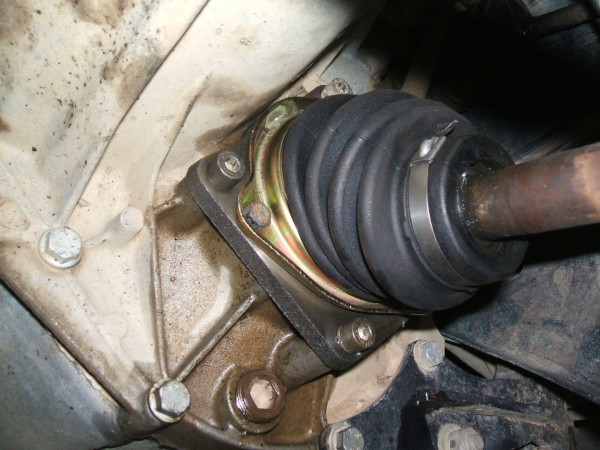

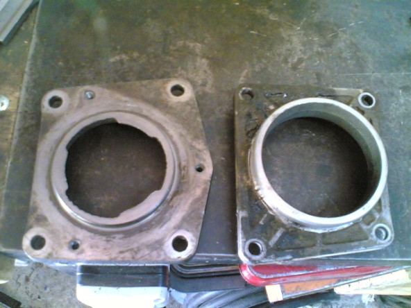

admini môžete zmazať toto vlákno lebo na www.panda4x4.info som sa dozvedel že príruba z fiata 127 alebo z una ešte z tých prvých kusov pasuje a je taká akú som chcel aby mi niekto vyrobil. je tam 30strán len o prírube.
obrázok pre porovnanie:
vľavo je z F127 a vpravo z Pandy... vraj keď si dám toto na pandu, tak mám svätý pokoj
a na tú prírubu z F127/ una príde ešte jedná príruba na pande je taká na druhej strane na druhej poloosi ale F127 to má origo 2 na sebe :wink:
