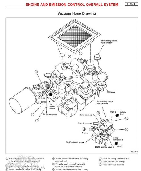

Viete mi niekto poradit ci ma Terrano 2 Tdi EGR ventil ovladany vzduchom? Pripadane ktoru hadicku zablendovat, ked ho chcem skusit vyradit?

Diki Martin,
a oba konce potom nejak zablendovat-upchat?

Pepe píše:
Diki Martin,
ups ... nepostrehol som pokračovanie.
Stačí odpojiť. Hadičku niečím zapchať, aby sa do podtlakového systému nenasával falošný vzduch.

Martin 4 píše:
Nema nekdo takovej peknej obrazek motoru a rady jak egr odpojit i na Pajeu II 2.5 TD?
