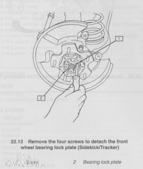

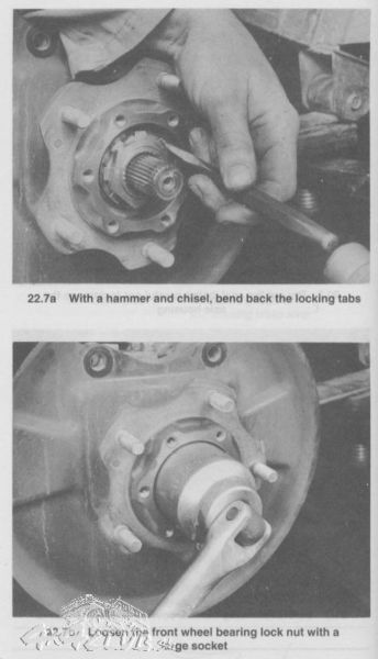

Lenze pod volnobezkou by mala byt matica a ete pod zaistovaci plech ak je to tam uvolni plech dakým sraobovakom pobúchaj aby sa to uvolnilo funguje to ako zaisťovacia matka
Matku zatiahni na fest a potom o stvrt alebo pol otacky povol tak ako na embecke ale len tak aby sa ti koleso točilo lahko aby to nedrelo a ked to nejde tak nove predne loziska :-)

A vitara to má takto Obrázok

aaaa super,este aj obrazky k montazi..
zda sa mi ze tam mam tu podlozku s tymi dierkami,musim sa na to pozret.nerad by som menil lozisko..myslim ze to uz neni jednoducha vec ze?

uz som to rozobral len som ostal stat na tom ze nemam vhodny kluc na dotiahnutie.. bachat po tom moc nechcem aby som to neposkodil

dnes som bol u kamosa v servise rozobrali sme to.. mal na to kluc nie priamo na to,ale postacilo by to na ten ucečl.no nakolko to je tak zapecene ze sme s tym ani nehli..
nedalo da to ani povolit ani zatiahnut nic..

Nejazdi na tom už ani meter, lebo sa budeš musel dať ťahať. To isté som mal aj ja. Tú maticu čo chceš povolit neľutuj, ale poriadne na ňu zaber . Ak treba aj s kladivom a zaokrúhleným sekáčom. Skorej zoženieš matku ako disk brzdy alebo brzdový valec.
Na Isuzu je to ten samý japonský patent ako na samci. Mne to vydržala matica a funguje doteraz ,tebe musí tiež.
