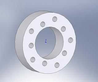

neviete poradit...da sa podlozkami zmenit 5 x 127 na 5 x 108 ??

skus si to nakreslit ci to bude vychadzat :wink:
stredova diera je aka?

Ani papier a tuzku nemas? Neviem preco by sa nedalo .. podla toho ake hrube.

vyrobit podlozku so zmenou roztece z 5x127 na 5x108 sa da. ale zmeraj stredovu dieru,najdi kruzitko,pravitko a ceruzku a narysuj si to.. ci to vobec bude vychadzat :wink: chapes co myslim...?
ja by som to aj spravil,cas mam ale nevim kde mam kruzitko :?

Ludo ak vydržíš tak to švacnem do mojho vyrtuálneho papiera a nejako to namachlím, len kuwa musím isť k autu zmerať tu stredovu dieru na disku.

a... :idea: tak zapoj syna do toho..ten ti to urcite nakresli ked vie ako s kruzitkom :wink:
